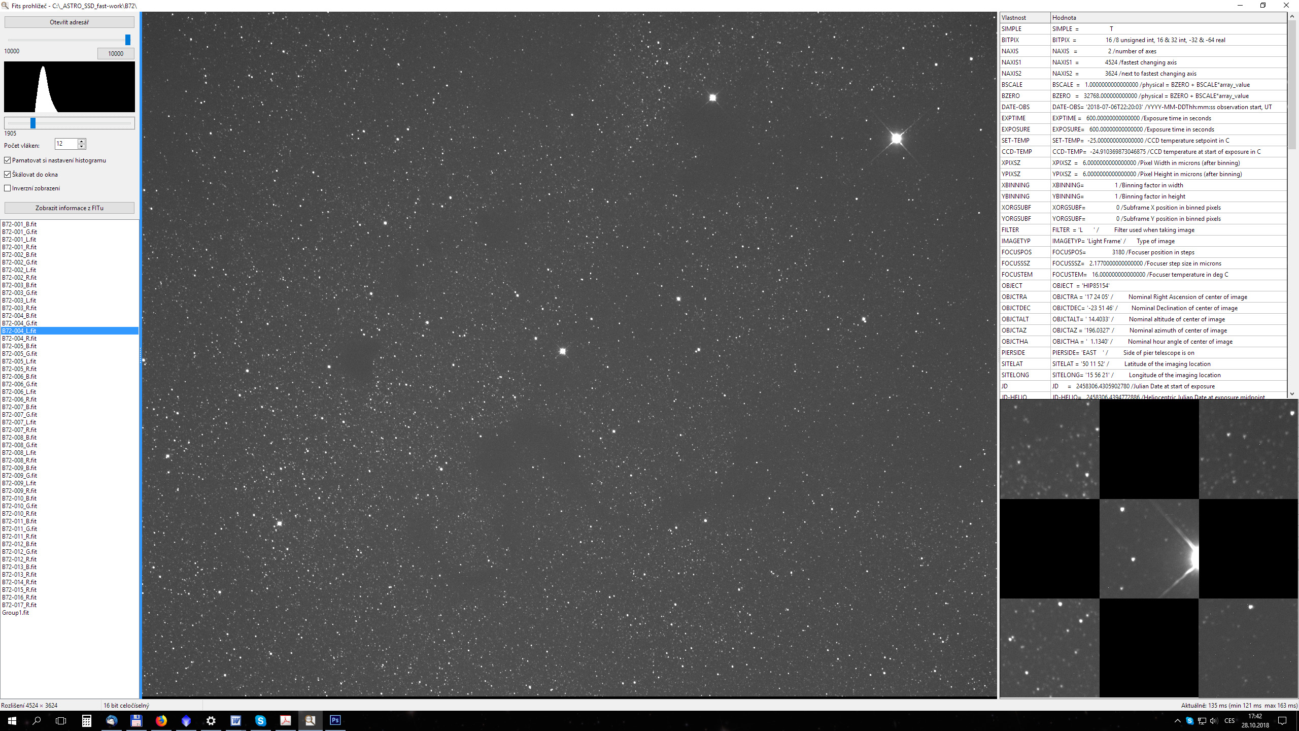

Ještě jsem to zkoušel znova, něco v reálu prohlížet a třídit, už je to hodně efektivní a jde to fakt rychle. Akorát ještě musím sundávat ruce z klávesnice a hrabat po myši v případě, že chci přepnout z celého snímku na detail a zpět. Typické použití totiž je, že prohlížím jak homogenitu pozadí (jestli do toho něco nezasvítilo) tak i detail 1:1, jestli to není ujeté. A obojí najednou posudit nejde. Teď jak z toho ven:
- klávesová zkratka (třeba + a - na num klávesnici) na přepnutí těch režimů (a když už v tom budeš, tak ještě klidně i klávesu I na inverzi)
- druhá možnost je, že to v té části pod FITS hlavičkou bude ukazovat výřez 1:1 ze středu obrázku, když jsi v režimu celý obraz. Nebo, a to by byla vůbec supr funkce, kterou žádný takový SW typu prohlížeč nemá (kromě SIPSU, kde to ale musím vyvolat až po načtení obrazu z menu), zobrazit šachovnici, tedy střed a 4 rohy v detailu 1:1 , ty výřezy vždy o velikosti 1/3 šířky nastaveného sloupce s FITS hlavičkou. Prostě nějak takhle:
[/url]
To by vyřešilo nás fotiče, co pořád zkoumáme, jak nám to kreslí v rozích, a jak se to mění - rozkolimovává těm nešťastníkům s málo tuhými dalekohledy. Tohle by byl parádní nástroj k průzkumu toho problému, a uvítal bych to víc, než nějaké automatické měření FWHM, které u větších senzorů stejně nic neříká, protože pokud nemáš nějaký opravdu bytelný a drahý nebo méně světelný stroj, tak to stejně kreslí v každé části pole jinak.
A navíc je to na implementaci opravdu jednoduché, překopírovat 5 výřezů z obrazu.

i = inverzní zobrazení
s = přepínání škálování do okna
f = zobrazení pravého panelu s informacemi a výřezy
p = pamatovat si nastavení histogramu mezi snímky
CTRL+Q = zavřít aplikaci

Parádní, ty kouzelníku ;) tím jsi mi ušetřil velké množství času i do budoucna, teď to jde prakticky samo :-) Rozdíl proti otevření 100 fitsů v MaxIm DL nebo jiném velkém astro SW je obrovský.

V poslední verzi (win) se mi ten efekt s jemným nastavením historamu a zároveň posuvem snímků neobjevuje.
Ale ještě dvě drobnosti:
1) pokud si nastavím výřez v režimu 1:1, udržuje se sice stejný pro všechny soubory, ale když zmačknu "s" pro celkový pohled, a pak ho zamčknu znova zase pro detail, zresetuje se poloha do levého horního rohu. To je trochu nešikovné pro rychlé celkové nakouknutí na snímek, když jinak zkoumám hlavně střed. Uvítal bych, aby se to pamatovalo a případný reset na 0,0 se provedl jen když se narazí na snímek který je jiného rozměru (menší). Což ale prakticky moc nehrozí, většinou projíždíme sadu stejných snímků (byť ošetřeno to být musí)
2) a podobný efekt s nepamatováním polohy je i u vertikálního scrollbaru u okna FITS hlavičky. Ten je zase po každém novém snímku permanentně odrolovaný nakonec (zřejmě pozůstatk po naplnění seznamu položek). Pokud mne trvale zajímá při procházení nějaký údaj, který je odrolovaný za horním okrajem (v mém případě teplota), musím to po každém snímku stahnout do pozice, kdy je to vidět. Tady by taky bylo dobré si tu pozici pamatovat.
