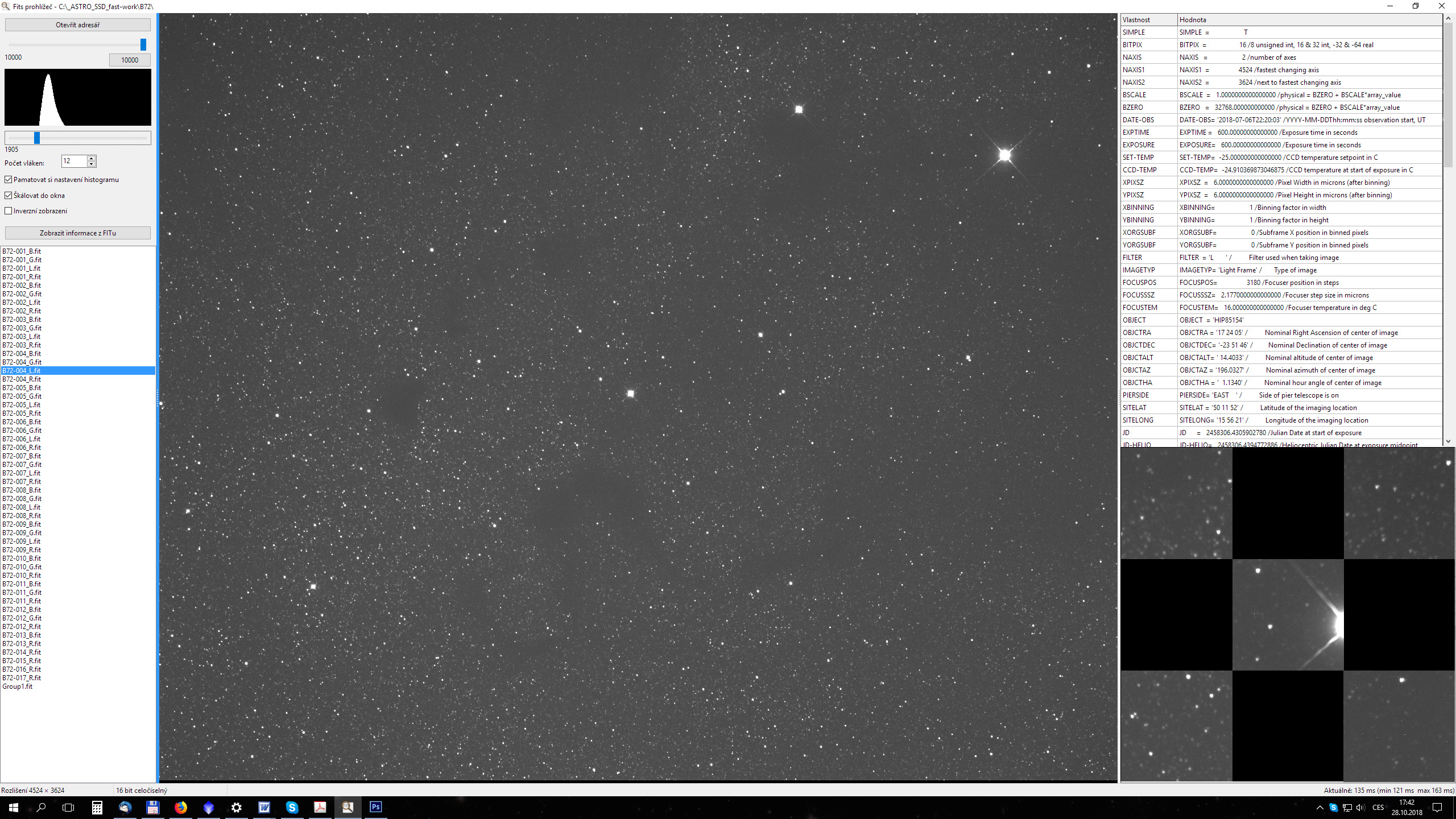

Ještě jsem to zkoušel znova, něco v reálu prohlížet a třídit, už je to hodně efektivní a jde to fakt rychle. Akorát ještě musím sundávat ruce z klávesnice a hrabat po myši v případě, že chci přepnout z celého snímku na detail a zpět. Typické použití totiž je, že prohlížím jak homogenitu pozadí (jestli do toho něco nezasvítilo) tak i detail 1:1, jestli to není ujeté. A obojí najednou posudit nejde. Teď jak z toho ven:
- klávesová zkratka (třeba + a - na num klávesnici) na přepnutí těch režimů (a když už v tom budeš, tak ještě klidně i klávesu I na inverzi)
- druhá možnost je, že to v té části pod FITS hlavičkou bude ukazovat výřez 1:1 ze středu obrázku, když jsi v režimu celý obraz. Nebo, a to by byla vůbec supr funkce, kterou žádný takový SW typu prohlížeč nemá (kromě SIPSU, kde to ale musím vyvolat až po načtení obrazu z menu), zobrazit šachovnici, tedy střed a 4 rohy v detailu 1:1 , ty výřezy vždy o velikosti 1/3 šířky nastaveného sloupce s FITS hlavičkou. Prostě nějak takhle:
[/url]
To by vyřešilo nás fotiče, co pořád zkoumáme, jak nám to kreslí v rozích, a jak se to mění - rozkolimovává těm nešťastníkům s málo tuhými dalekohledy. Tohle by byl parádní nástroj k průzkumu toho problému, a uvítal bych to víc, než nějaké automatické měření FWHM, které u větších senzorů stejně nic neříká, protože pokud nemáš nějaký opravdu bytelný a drahý nebo méně světelný stroj, tak to stejně kreslí v každé části pole jinak.
A navíc je to na implementaci opravdu jednoduché, překopírovat 5 výřezů z obrazu.

i = inverzní zobrazení
s = přepínání škálování do okna
f = zobrazení pravého panelu s informacemi a výřezy
p = pamatovat si nastavení histogramu mezi snímky
CTRL+Q = zavřít aplikaci
Mac bude trochu problém.
Linux | Windows
