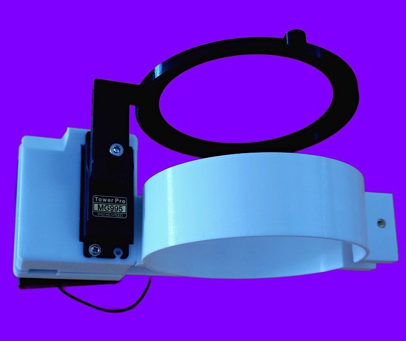

Tak jsem se pustil ( zatím na stole) do přípravy snímání s automatickým odklápěním filtru servem MG995 180° ovládaným Arduinem přes USB SharpCap Pro scriptem generovaným přes upravený generátor ( pomocí Claude) originál je SharpCap Eclipse Sequence Creator.
Na obrázku je verze pro TS APO refractor AP 65/420 - pro testy na stole bez Baader FOLIE SOLAR. Na stole to funguje
Uvažuju vzít na AM5N SideBySide na koronu výše zmíněný TS APO 65-420, ES APO 80-480 či objektiv Sigma 70-200 f/2.8 EX HSM a k němu na detaily WO APO 102-703 s nechlazenými kamerami ASI1600MM a ASI294mm.

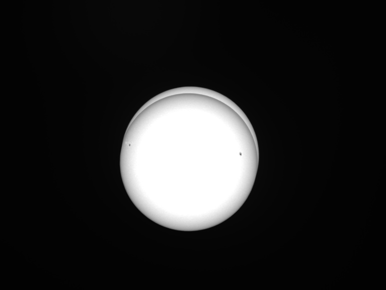

Zkusil jsem si udělat nástroj pro výběr dalekohledu a kamery simulátor zatmění Slunce s použitím Pepova snímku ( s jeho laskavým svolením).

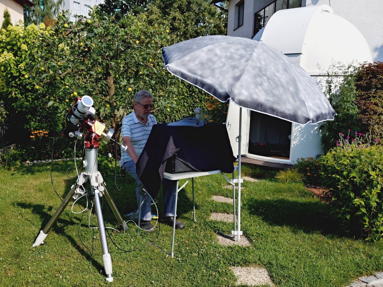

Zkouším se naučit ustavit podle driftu Slunce, ale trvá to dlouho a jde mi to kapku ztuha
Posuv Slunce za 12 minut - tam jsem se dneska dostal
