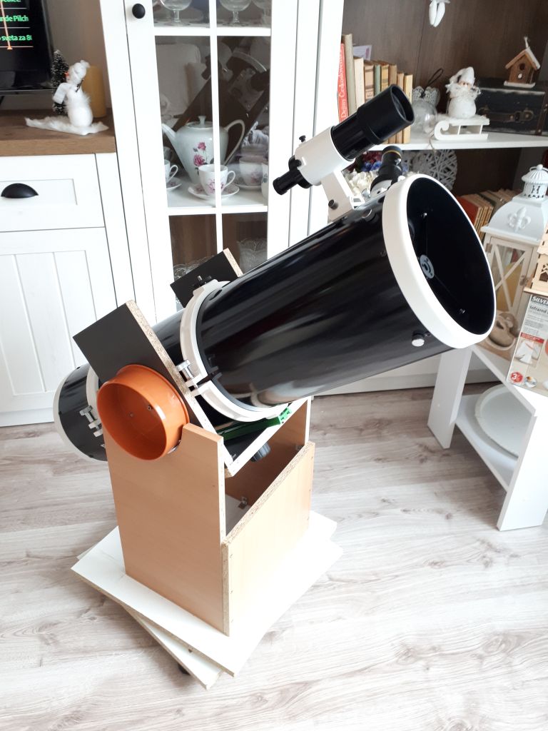

Napsal: 27. 01. 2020, 20:13
od vpadysak
Dobson 200-1000-b.jpg (130.9 KiB) Zobrazeno 3195 x
Podľa tunajších fotografií som si postavil Dobsona pre Newton 200/1000. Dík za inšpiráciu. Čaká na doladenie detailov a prvú skúšku.
