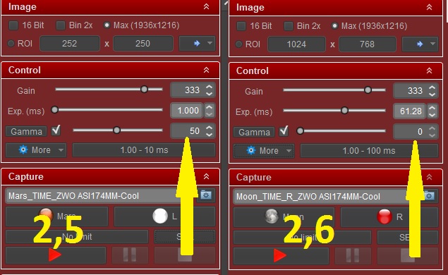

Padlo tady slovo na nastavení gamma hodnoty. Chtěl bych jí lehce stáhnout na hodnotu 45 kvůli dennímu snímání. Nevím jak je to možné, nebo kde dělám chybu, ale ikdyž mám gammu a její korekci zaškrtlou, nejde s tím hnout ani o kousek.
Setkal jste se s tím někdo také?
Firecapture v. 2,6.
Firecapture v. 2,6.
- Cztwerec
- Příspěvky: 8458
- Bydliště: Břežany II.
Re: FireCapture
Jedná se tedy konkrétně tady o to nastavení.
Ve verzi 2,5 jde (a logicky začíná na 50) verze 2,6 nelze posunout nikam, je neaktivní...
