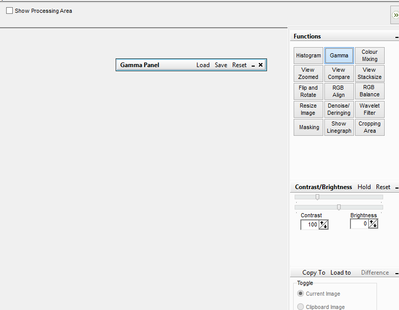

Nevíte jak znovu aktivovat prvek gamma křivek v Registaxu? Nelze to ani maximalizací okna, v registrech WIN jsem nic se zobrazením nenašel...
Stav je následující.
Dík za případnou radu. Ani přeinstalovaní nic nezměnilo.
M.

Asi bordel v souboru RegiStax_Layout6.ini v adresáři vedle RegiStax6.exe. Je tam přímo sekce [LastLayout @ Gamma_Panel].

Díky moc Tomáši, nechal jsem to přepsat a vše v pohodě.
Martin
