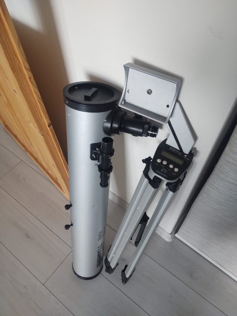

od nulda.jn
je to tento
Obrázek WhatsApp, 2024-02-07 v 09.24.26_e296233d (Malý).jpg (54.81 KiB) Zobrazeno 2976 x
Re: Dalekohled pro začátečníka
Napsal: 14. 02. 2024, 10:56
od armichael
ok, newton na azimutalnej montáži. to je - mohlo byť pohodlné. (To že vyzerá ako nejaká navádzaná, GoTo pre túto chvíľu nebereim do úvahy) Platí to čo som napísal o paralaktickej. Radšj toho malého dobsona, ak by som si sám za seba mal vybrať.
