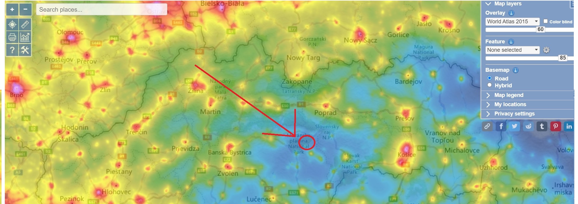

Zdravím Vás
Potreboval by som od Vás skúsených radu. Bývam v horách kde máme na Slovenské pomery, extrémne dobrú oblohu ( Muránska planina)viď obrázok. Doteraz som pozoroval iba hračkárskym ďalekohľadom Celestron 130EQ, ktorý ako viete je dosť bieda, ale i tak som toho odpozoroval dosť a chcel by som sa posunúť ďalej. Chcem iba vizuálne pozorovať čiže určite chcem Dobsona ( škoda, že pred rokmi som si nečítal toto fórum a kúpil hračku na EQ montáži) a moja otázka teda znie. Oplatí sa mi kúpiť dobsona už rovno 300 mm, alebo sa mám uspokojiť s 250 ? Je tam priepastný rozdiel ? Teleskop budem používať u seba na záhrade a prakticky bývam v horách, čiže nepotrebujem ho ťahať nikde inde, lebo tmu tu máme parádnu. Žiadne veľké mesto v okolí ani žiadne osvetlenie. Moja dilema spočíva v tom, že Skywatcher dobson 250 stojí 755 a 300 stojí až 1255 čo je 500 eur nárast za 5cm priemeru. Čo by ste mi poradili Vy ?
Ďakujem![Obrázek]()
Ďakujem
- svetelné znečistenie.jpg (300.41 KiB) Zobrazeno 2387 x
Re: Dalekohled pro začátečníka
Ahoj.
Pokud to myslíš s astronomií vážně, průměr je to nejdůležitější.
Rozdíl mezi 250mm a 300mm ze začátku sice nepoznáš, ale časem (pokud u toho zůstaneš) ho už uvidíš a oceníš.
Příslušenství můžeš měnit ale průměr nezvětšíš. Kup co největší můžeš, zvláště když máš tak dobré podmínky.
Ještě upozorňuji na příslušenství na které začátečníci nemyslí. Budeš potřebovat ještě mnoho dalších věcí, ale to přijde.....
Petr
Petr
