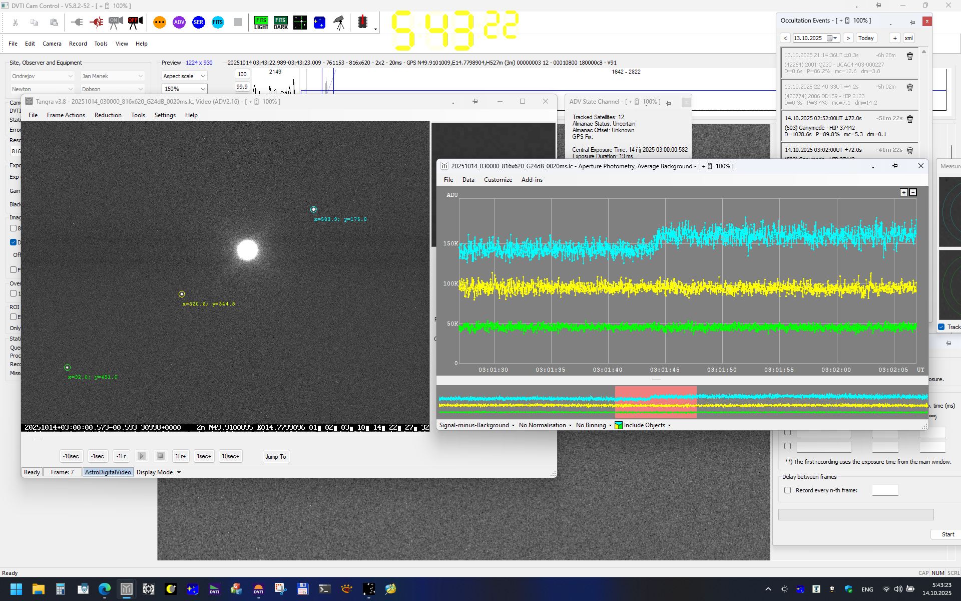

Tak jsem měl z p..... kliku, stáli při mě všichni svatí a navzdory očekávané husté vysoké oblačnosti se v ní udělala díra/pás v ten správný čas a na správném místě oblohy (posílám velké díky tam nahoru).
Povedlo se zaznamenat jak vstup, tak i výstup, který byl v obou případech postupný, což se ale vzhledem nenulovým úhlovým rozměrům hvězdy a pomalému pohybu Ganymeda čekalo. Použil jsem Baader IR807 pro zvětšení amplitudy poklesu + zklidnění obrazu a 20ms expozici. Ta tedy ve finále asi mohla být kratší (po bitvě je každý generálem), ale u mne strach z vysoké oblačnosti zvítězil a nedovolil mi ji zkrátit. Reálná amplituda poklesu se v mé kombinaci ukázala býti cca 0.15mag, takže to trochu pomohlo - lepší než kdybych tam nedal žádný filtr.
Přidávám dva screenshoty - zvlášť pro vstup a pro výstup. Celý zákryt v Ondřejově reálně trval 621 sekund, takže kdybych dal celé křivky, ty postupné fáze trvající kolem 0.5s by zanikly. Modrá křivka je pro Ganymeda+hvězdu, dále žlutá je pro Europu a zelená pro Callisto (tyhle dvě coby referenční).

To je skvělý výsledek, s tou oblačností to bylo složité a opravdu bych nečekal, že to někdo zkusil a vyšlo to.
Re: Aktuální zákryty
Tak to je paráda. Je vidět, že IR filtr na tenhle zákryt zafungoval pěkně. Já jsem použil Astronomik IR 742 nm a expozici 10 ms. Bylo to fakt hodně o štěstí - do nahrávky vstupu se mi nahrnula vysoká oblačnost, takže data jsou úplně nepoužitelná. Záznam z výstupu už byl o trochu lepší, po normalizaci se dá najít alespoň okamžik výstupu. Snad to půjde nějak rozumně zpracovat.
