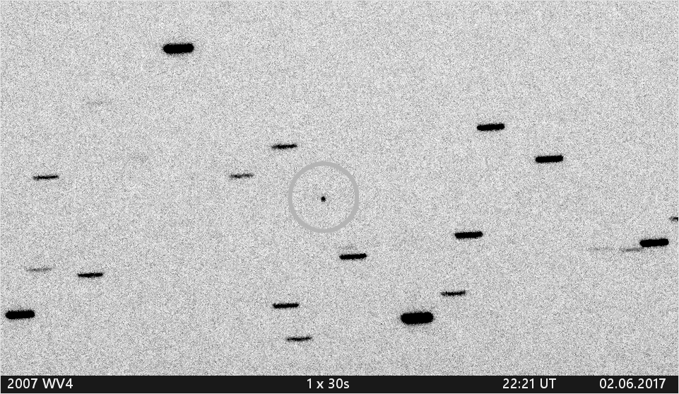

Blízkozemní asteroid 2007 WV4 ve vzdálenosti 10LD a jasnoszi cca 15,5 mag. Jeden 30s snímek s pohybem za asteroidem
2007 WV4 -neg.jpg (555.63 KiB) Zobrazeno 5259 x
ivanmsk
Příspěvky: 1463
Registrován: 17. 10. 2005, 02:35
Re: Blízkozemní asteroidy
#599
Příspěvek od ivanmsk »
MilAN ako vzdy super. My sme asteroid skusili s Tomasom tiez v piatok vecer, ale na mna bol velmi rychly. Takze len dokumentacne obrazok 20x5s, stopa po asteroide je tenucka ako vlasok, v negative oznacena hviezda 15,5mag pre porovnanie.
Orion N200/900, NEQ6Pro, CG5Adv, CCD Astropix 1.4+, Astropix 4.0, Canon 5D a 600D,  Ivan Majchrovič, ivan(bodka)bpu(slimak)chello(bodka)sk
