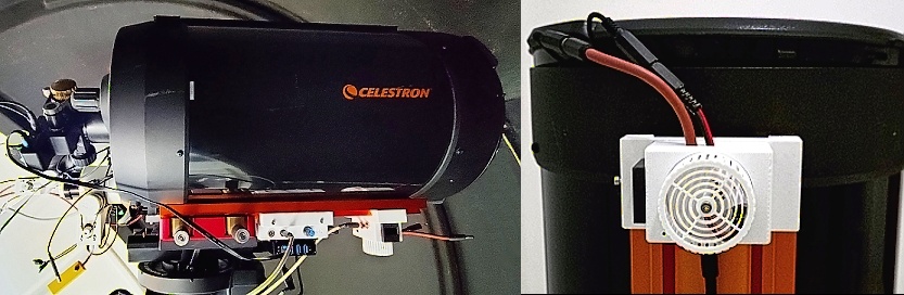

Zkouším vyrobit automatickou regulaci vyhřívání pro Celestron C11 PRSTENEC vyhřívání jako náhradu za CELESTRON #94035 ŘÍDÍCÍ JEDNOTKA .

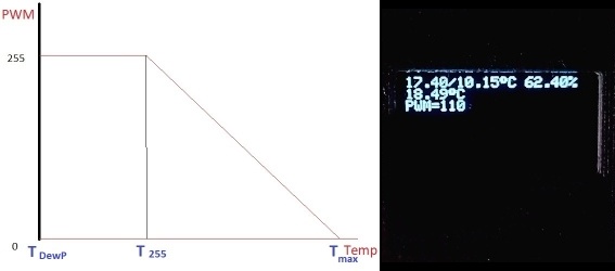

Topná funkce viz graf.
Graf:
TDewP - změřený rosný bod °C, T255 - o kolik °C na rosný bod má hřát na plný výkon, T max - při kolika °C nad rosný bod má přestat topit
Momentálně mám hodnoty T255 = 2°C, T max = 8°C. Měřící čidlo ( odpor) je ve vyhřívacím prstenci.
GrafRosMini - Kopie.jpg (25.92 KiB) Zobrazeno 3927 x
Hodnoty na dipleji ( to byl T max = 10°C)
Teplota vzduchu°C/Rosný bod °C Rel.vlhkost vzduchu %
Teplota prstence °C
Hodnota PWM ( 0-255)
Takhle to momentálně vypadá ( na celkové fotce nejsou zapojené kabely k prstencí):
20250128_141408358-orezHisRaz640Bx - Kopie.JPG (116.17 KiB) Zobrazeno 3927 x
