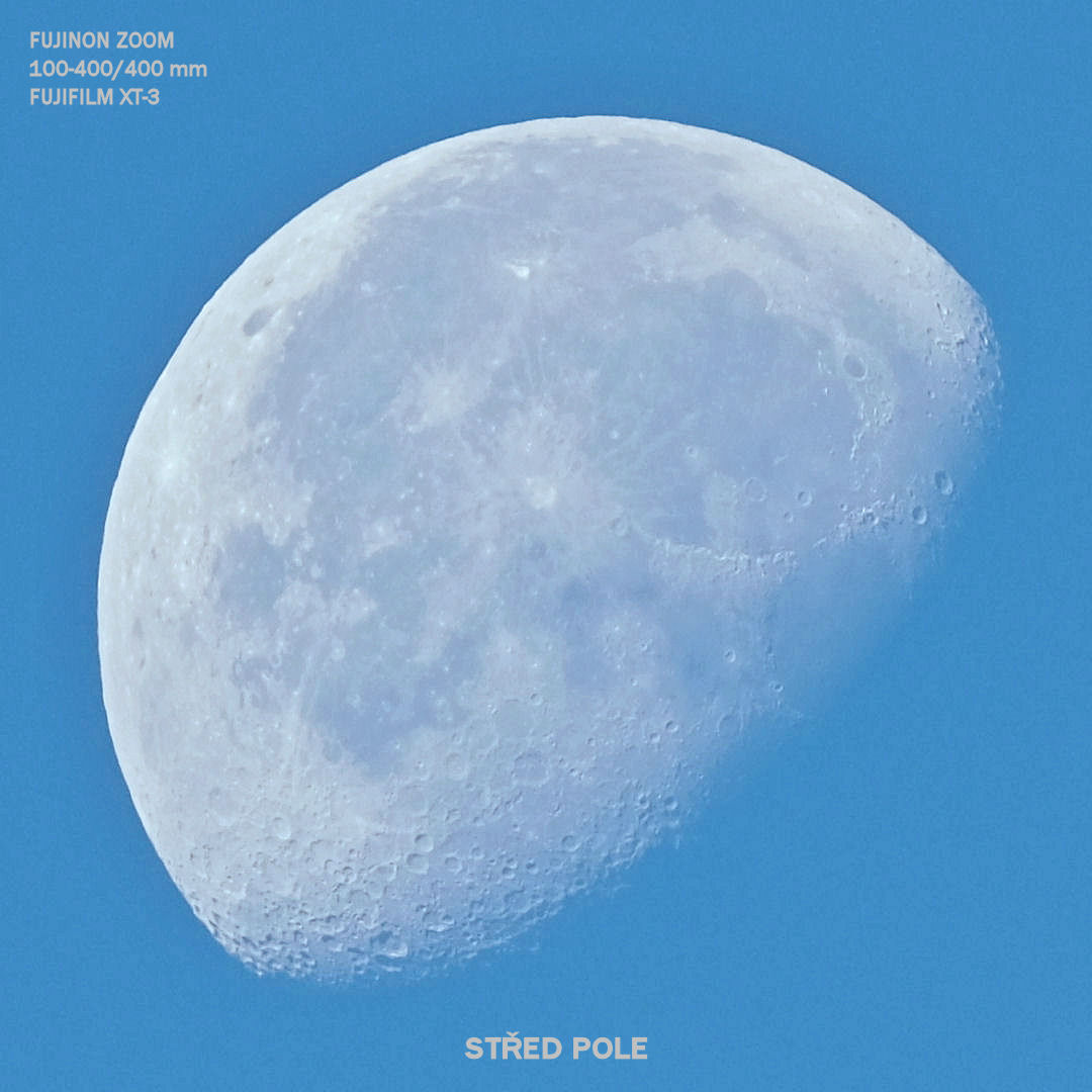

Když jsem testoval rovněž vliv VF FOTO polarizačního filtru, tak jsem nafotil Měsíc i v rozích. Pokles kvality v rohu na ohnisku 400 mm můžete vidět níže. Nejprve celkový záběr, pro představu, jak je velký Měsíc na snímači APS-C :

Pěkný objektiv, v přírodě to bude paráda. Test na hvězdy by byl ideální a hned bys viděl veškeré vady objektivu v celé ploše. Kolem rohu už je vidět horší kresba, ale pořád to jde. Na zvířata, kdy je potřeba fotit často i z ruky bude ta stabilizace skvělá.
