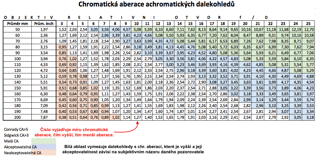

Tak pokud Tě lákají oba, tak si sečti peníze, a za ně si už kup nějaký "aspoň trochu slušný" univerzál. Za mne SCT. No a abych poradil v rámci položené otázky, tak můj názor je, že achro 110/660 je dobrý peklo, kterému bych se vyhnul.
EDIT: přikládám jednu hezkou Psionovu tabulku publikovanou na Posecu.
Chromaticka_aberace posec.png (182 KiB) Zobrazeno 2754 x

Ten refrák je zcela k ničemu!
Pokud nechceš dát více peněz do většího průměru, tak ten Mak...

Tyto krátké achromáty jsou dobré pouze pokud je člověk chce jen na malá zvětšení a velká zorná pole = tak asi zvětšení do 1/3 průměru v milimetrech. Zkoušel jsem kdysi 100/500 a kolem 25x to bylo fajn, 50x už bída.

Kratky refraktor nebude dobry na Mesic. I kdybyste skousnul chromatickou aberaci velmi vyraznou krom jeho konstrukce hlavne jasem a kontrastem Mesice, ten dalekohled nebude na velka zvetseni, ktera jsou na Mesic potrebna. Ano, poprve si reknete "super, nadhera, tak jsem jej jeste nevidel". Ale posleze budete chtit identifikovat kratery, videt jemne detaily a to budete jednak tlacit dalekohled daleko za jeho konstrukcni omezeni a jednak na to potrebujete diky kratkemu ohnisku extremne kratke okulary.
