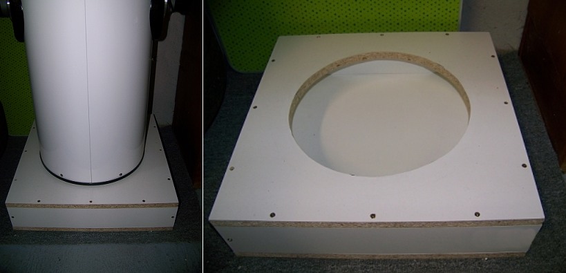

Uskladnění jsem vyřešil za pomoci jednoho z členů fóra. Dalekohled stojí pouze na objímce a je takto "uskladněn".
Při pozorování odnesu mantáž na místo a poté do ní přenesu dalekohled..a pak opačně. Vyhnu se tak stavění na šrouby, což podle mých zkušeností má vliv na kolimaci, zvláště, pokud nejsou šrouby s citem dotažené a není rovný povrch, na který se dalekohled odkládá..
Pochopím častou kolimaci u skládaček, občas u Flextube, ale plnotubus za mých skladovacích podmínek podle mě na vizuál rozhodně drží..

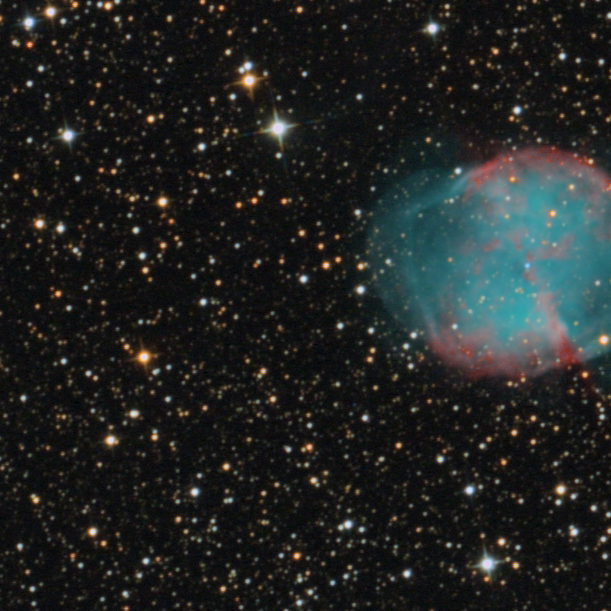

Po vikendove kolimaci a serizeni mam výsledek, se kterym jsem se u mého dalekohledu ještě nesetkal. Pravy horni a levy dolni roh vykazuji při zvetseni kolem 100% a vic, maznuti jakoby do staceni pole ( rotace kolem stredu), ale u ostatních dvou rohu nic takového nepozoruji..
Odhadoval bych to na mirne vyoseny komakorektor, protože jinak hvezdy jsou jakžtakž bodove ( umerne moji zacatecnicke kolimaci a pointace s chybou tesne pod 1´´). Protazeni hvezd u 1. a 3. snimnku je naprosto zretelne, myslim.

rohy jsou v poradi R horni, R dolni, L dolni, L horni, lehce vlevo od stredu, zoom cca120%
Stejny rozmaz vykazuji i jednotlive RAW snímky, takze to nevzniklo slozenim. Jde ma úvaha dobrym směrem, nebo to může být taky něčím jiným - špatným ustavením, pointací, atp..
Díky

No tak křivost je diagonálně - pravý horní vs. levý dolní. Zbylé dva i střed jsou ok. Takže je nakřivo senzor vůči fokální rovině, jakoby natočený zhruba kolem té úhlopříčky, která prochází těmi dobrými rohy.
Nakřivo může být ale cokoli, pravděpodobně korektor ve výtahu, nebo klidně i samotný tubusek výtahu (ten výtah prostě pruží), nebo výtah jako celek na tom relativně měkkém plechovém tubusu.
Tady teď přesně vidíš, o čem jsem ti to povídal. Výměna pavouka za tuhý udělala velký kus práce. Ale pořešení tohohle zbytku znamená buď nejprve zamířit na focené pole a dorovnat to kolimací až v té poloze, a doufat, že to po dobu focení +/- vydrží (že změna směru působení gravitace nezdeformuje tubus a náklon výtahu tolik, aby to bylo moc vidět).
No a nebo zainvestovat do tunningu na pořádný astrograf. Tedy vyměnit ještě výtah, tubus za silnější (karbonový, nebo v nouzi silnější plech). A možná ještě předělat i uložení zrcadla, tam jsou taky rezervy. Byť po té úpravě kolimačních šroubů je to už lepší.

Diky Martine za zhodnoceni..myslel sem si ze je to tim..mam pocit prave, ze zkolimovano na vytahu jsem mel dobre. Problem podle me je, ze po kolimaci musim do vytahu dat korektor, ktery ac je "vyvlozkovanej" elektrikarskou lepenkou, v tom default vytahu vzdycky nejaka ta vule bude. Navic jsou tam pouze 2 aretacni srouby, takze podle me staci utahnout jeden trochu vic a korektor se mirne vyosi i se zrcadlovkou.
To je ostatne i duvod, proc jsem o vikendu zjistoval, jestli se da kolimovat uz s nasazenym komakorektorem.
Pokud to maznuti bude pouze v teto mire, jsem schopnej tuhle sezonu jeste vydrzet, ale pocitam, ze pokud bych nekdy presel na CCD, jak jsme se o tom bavili, chtelo by to uz upgrate jak rikas, protoze ty vady by se tam jeste nasobily..
Kazdopadne diky za feedback.

Dovrtej si možná do výtahu díru a závit na třetí šroubek naproti. Dvěma utaženými šroubky to spolehlivě uhne. Nejdřív je pak dotahni jen na dotek, a pak každý zlehka víc. Souměrně.
