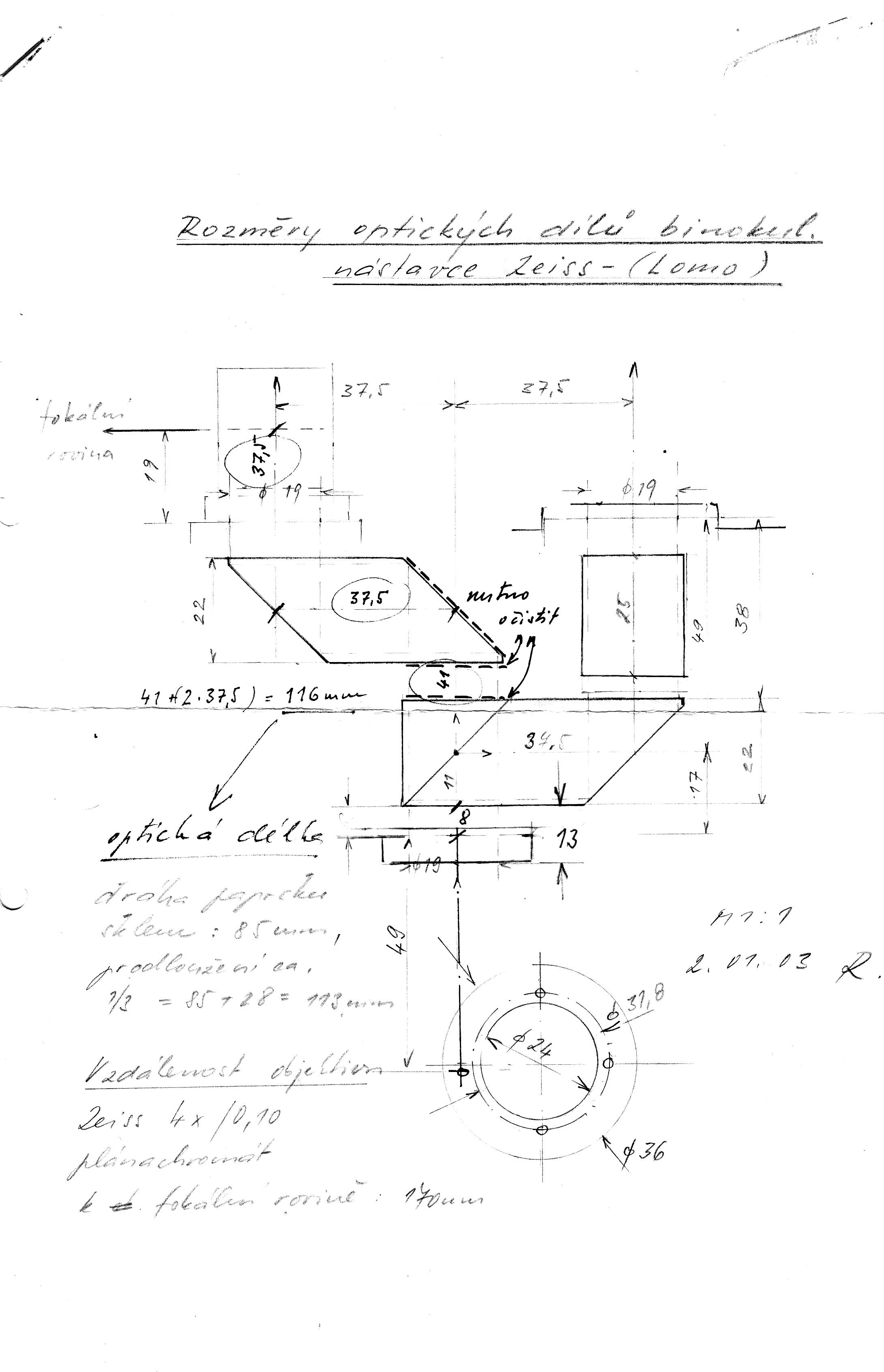

[quote="Pupak".... S ohleden na akt,že na Ebay se dá hlava se dvěma okuláry koupit pod 100 éček, nevidím důvod,proč kupovat nějakou binohlavu za 5000 . Zeiss optika je výborná a výběr okulárů rovněž za pár kaček. Jediné,co mi chybí,jsou ty gumové očnice.Jinak to nemá chybu.[/quote]
pokud se jedná o test starší mikroskopové binohlavy Zeiss (Lomo), tak optika je výborná, ale bude určitě trpět silnou vinětací, jelikož má výstupní aperturu pouhých 19 mm. Pro mikroskopování postačující, na astro jen s omezením. Takže raději některý z moderních binonástavců s většími hranoly a kvalitní optikou.

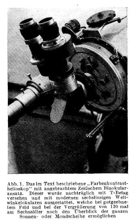

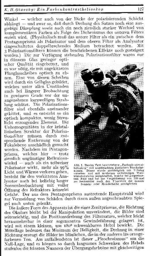

Nemám sice praktické zkušenosti, mohu ale odkázat na poměrně rozsáhlé a úspěšné pokusy s pozorováním sluneční fotosféry v helioskopu vybaveným Zeissovým binokulárním nástavcem, které prováděl v padesátých létech na svém 6" refraktoru Karel H. Otavský v Černošicích u Prahy. S využitím tzv. pleochroismu nastavoval otáčením filtrů pro každý okulár různé barvy od modravé až po oranžovou. Dle jeho pozorování se takto výrazně zlepšily observační možnosti granulace a aktivních regionů, viditelných jinak pouze s H-alfa filtrem, na slunečním disku v době kolem minima sluneční činnosti. Své pokusy popsal v článku "Ein Farbenkontrasthelioskop" v časopise Die Sterne, číslo 7/8, ročník 1955, str. 126-128. Zájemcům mohu zaslat kompletní kopie tohoto článku.

To je zajímavé. Nebyl by nějaký přehled jaké kombinace filtrů se mu nejvíce osvědčili?
Já občas používám zelený filtr Baader Solar Continuum. Ale pro zvýraznění granulace se mi více než filtr osvědčilo malé zvětšení okulárem noname plössl 32mm.

takové podrobnosti jsem v tom článku od Karla Otavského nenašel a on už bohužel není mezi námi. Takže zbývá pouze experimentovat s vhodnými dichroitickými filtry a zvolit pro každý okulár jinou barvu. Baader Solar Continuum patří mezi úzkopásmové filtry, takže se ním asi ani s pomocí polarizačního filtru barva výrazně měnit nebude. Jinak K.Otavský patřil mezi velmi seriozní a fundované observátory, takže jeho experimenty a popis lze brát vážně.

Moc tomu textu nerozumím. Chápu to tak, že použil otočný polarizační filr a před něj dal nějaký minerál, který mění barvu od oranžové po namodralou v závislosti na natočení roviny polarizovaného světla. Polarizáky mám, ale kde sehnat v optické kvalitě ten minerál? A jaký?
