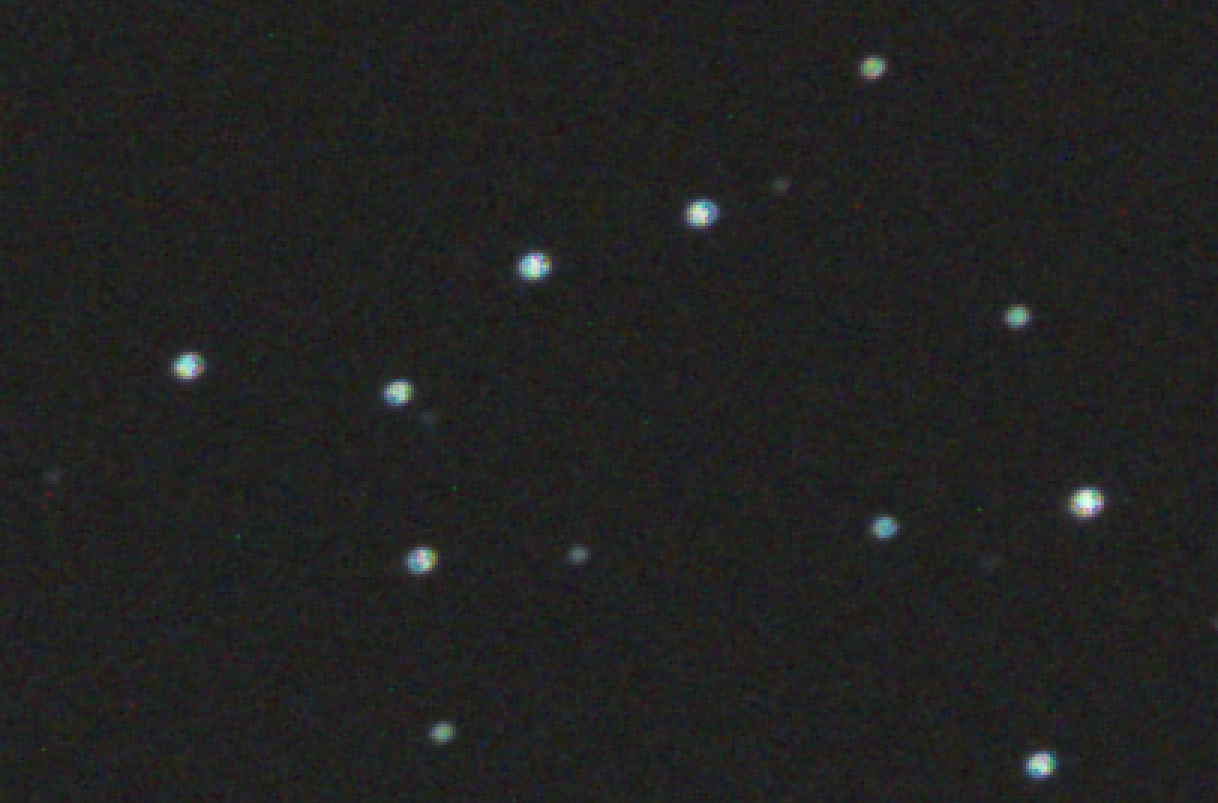

Re: DeepSkyStacker
Ahoj, nevíte, co může v nastavení DSS způsobovat takový bordel na hvězdách?
Když jsem to projížděl před 3 týdny v notasu, kde mám 4.2.1 verzi, tak to vypadá normálně. Přendal jsem stejná data do PC a projel jsem v DSS kde jsem měl 4.2.6 a tohle se ukázalo, porovnal jsem nastavení a všechno je stejné. Downgradoval jsem také na 4.2.1 zda to není verzí a je to tam opět. Když nahraju snímek do DSS tak to v prvotním náhledu vypadá normálně, ale po zaregistrování se tohle ukáže ... tak ted fakt nevím co to může dělat
Nastavení DSS je totožné jako v notasu, kde mi to nedělá.
Nesetkal jste se s tím někdo?

Re: DeepSkyStacker
skus pri registracii zmenit algoritmus na resampling. skus bilinear, ak je.

Re: DeepSkyStacker
Tak jsem na to přišel, je to v Parametrech slučování - Úprava vzhledu - Nastavení úprav po kalibraci, kde jsem měl zaškrtnuto Zjistit odstranit zbývající přepálené a mrtvé body ... teď už je zase vše v pořádku, patrně se to s aktualizací zaškrtlo a dělalo to neplechu
