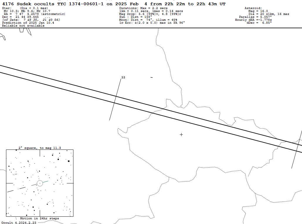

1) Planetka (4176) Sudek dne 4.2.2025 kolem 22:32 UT. Pás stínu široký cca 23 km prochází severní částí ČR. Není sice moc široký, ale je definovaný s poměrně dobrou přesností. Příjemná bude výška úkazu (h = 61°) nad jižním obzorem (A = 197°) i jasnost zakrývané hvězdy (magnituda 10,3).
2025_02_04 4176 Sudek.png (50.16 KiB) Zobrazeno 8501 x

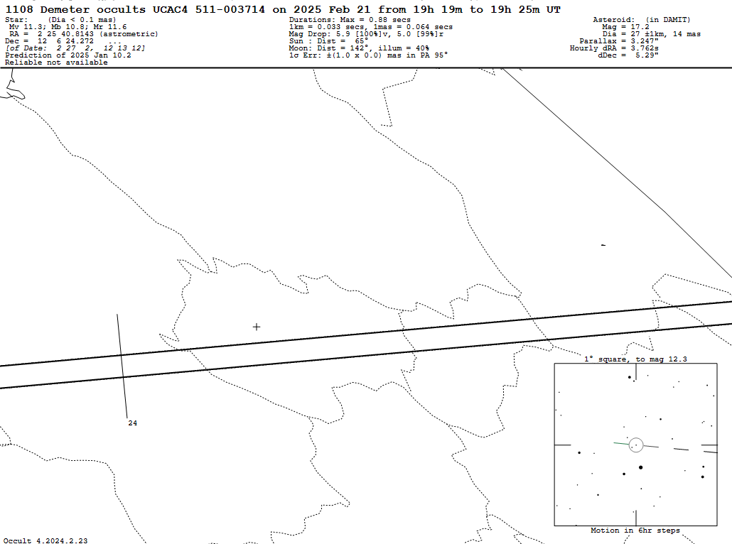

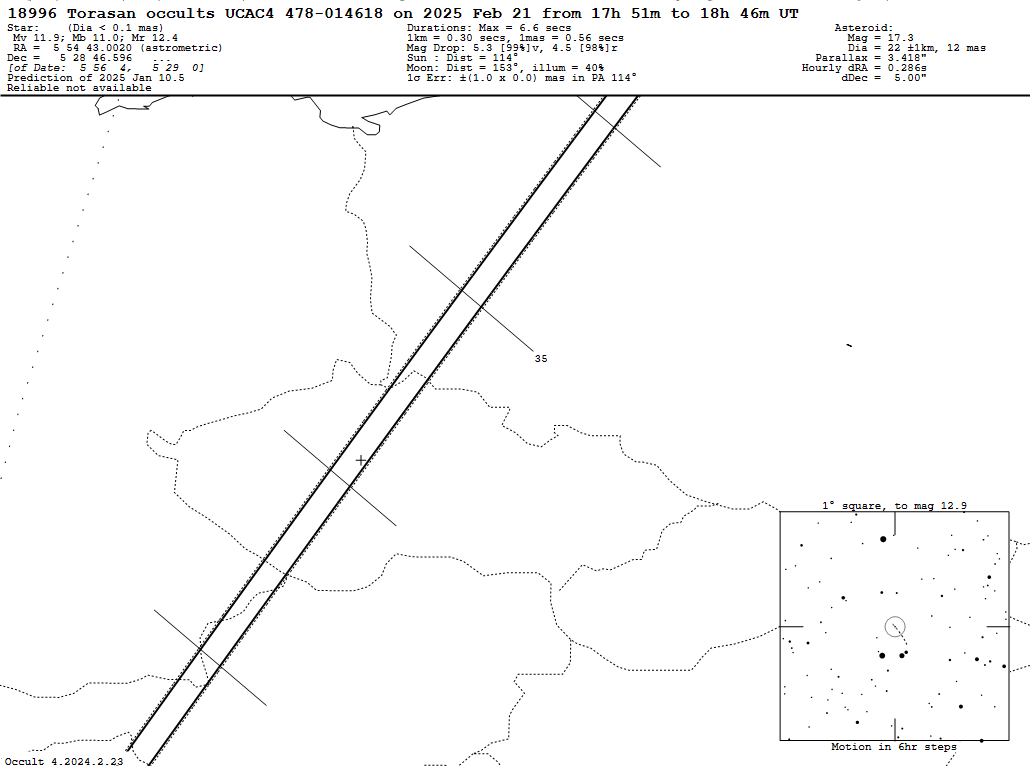

3) Na 21.2.2025 vychází zajímavá příležitost zachytit z jednoho místa během necelé hodiny dva "skoro jisté" zákryty. První z nich planetkou (18996) Torasan nastane kolem 18:34 UT, ve výšce 45°nad jižním obzorem (A = 171°). Ten druhý - planetkou (1108) Demeter - nastává kolem 19:24 UT ve výšce kolem 29°a v azimutu A = 253°. V obou případech se pohybuje magnituda zakrývané hvězdy mezi 11 a 12. Pásy stínu obou planetek jsou opět známy s poměrně malou chybou, jsou však poměrně úzké (25 a 34 km). Na pozorování obou zákrytů bude ideální lokalita vymezená ze západu spojnicí Dobříš - Příbram - Březnice a z východu Vltavou v úseku Orlík nad Vltavou až Živohošť. Načasování na páteční večer je prakticky ideální :-)
2025_02_21 18996 Torasan.png (53.93 KiB) Zobrazeno 8501 x
2025_02_21 1108 Demeter.png (52.4 KiB) Zobrazeno 8501 x
