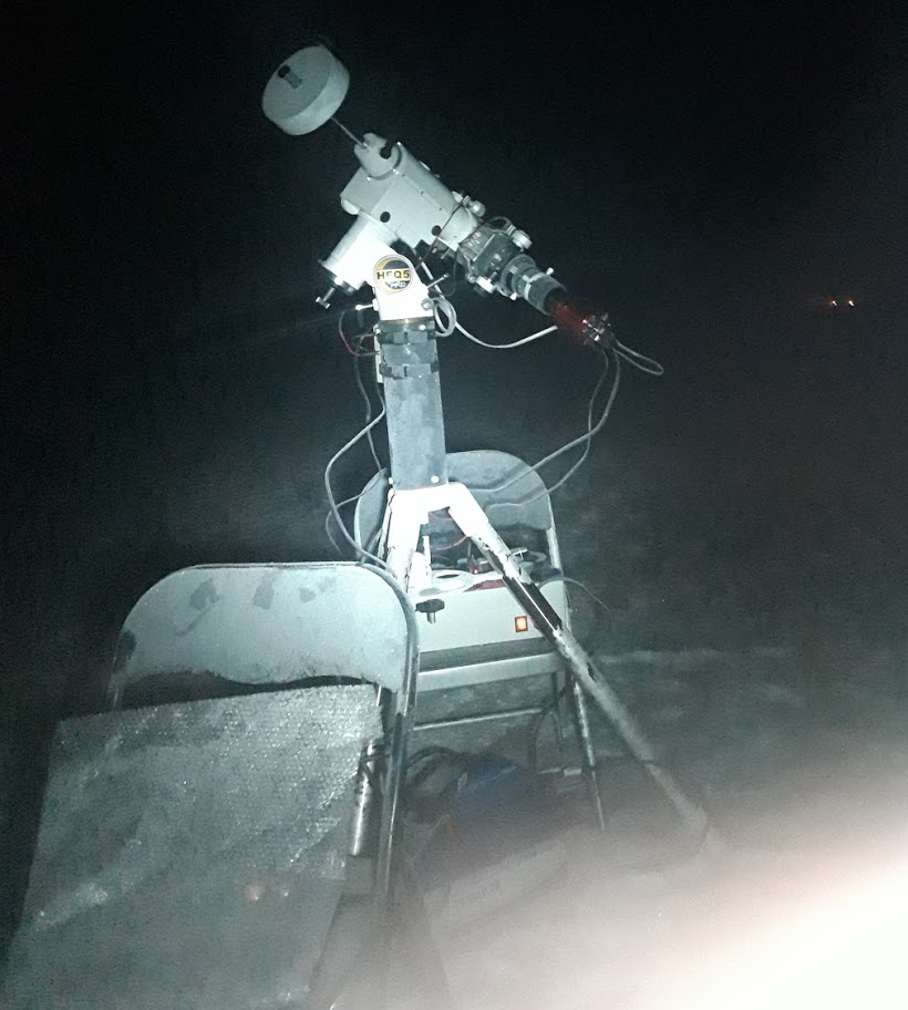

Od druhého snímku se mi krásně pomalu a jistě rosili jak hlavní tak i pointační dalekohled. Díky Stretch v programu APT mi to nedošlo. A tak jsem to zjistil až když jsem končil. Přitom pointace jela parádně. nechápu to, nikdy se mi to nestalo. ...... Ponaučení pro příště
Vlhkost byla šílená a vyhřívání nestíhalo.
Je vidět jak odpadl kus ledu ze stativové nohy.

Re: NGC2237 Rosette
Meridian flip by si to zasloužilo

Re: NGC2237 Rosette
Nebyla potřeba, kolize nehrozila
