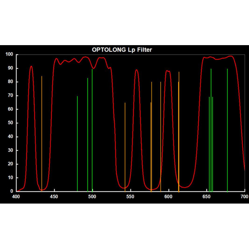

Skusal som novy filter Optolong L-Pro. Zaroven som mal dost problemy s flat frames, tak som cvakol len 3 kusy.

Ahoj, co se týká barev hvězd tak myslím, že Ti je kazí ten L-Pro filtr .. je to dle popisu něco jako CLS CCD od Astronomiku a když se na to dívám tak to bude dávat hvězdám určitý barevný nádech. Takže pokud máš možnost nafotit třeba 30-60 min jen s nějakým obyčejným L filtrem a pak zkombinovat mlhovinu focenou přes L Pro s hvězdami přes klasické Lko tak to bude možná pro Tebe nejlepší varianta. Vyžaduje to ovšem Starnet nebo StarXterminator pro odstranění/separaci těch hvězd..Pokud ne tak RGB snímky fotit jen pres Lkový filtr. V nejhorším můžeš na svém hotovém snímku zkusit přes masku hvězd udělat alespoň funkci SCNR na zelenou (ta mi taky přijde zbytečně dominantní) a zkoušet různé varianty od 100% níže. To by mohlo pomoct, ale nikdy to nebude úplně ono.
Můžeš to SCNR na zelenou složku zkusit mimochodem i na mlhovinu samotnou v nějakém poměru… třeba se Ti bude výsledek také líbit… určitě neaplikovat 100% samozřejmě.
David
Příspěvky: 25324
Re: IC 1396 v Kefeu
#584
DaveOne píše: 01. 05. 2023, 17:08 k myslím, že Ti je kazí ten L-Pro filtr .. je to dle popisu něco jako CLS CCD od Astronomiku
To snad ne, více už ty filtry od sebe nemohou být odlišné.
