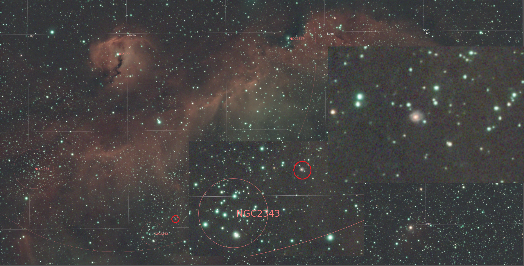

Pocas spracovania hmloviny Cajka, sa mi po odstraneni hviezd objavil pod Cajkou nejaky objekt, vyzera to ako planetarna hmlovina, skusil som anotaciu v Pixi, ale ten "objekt" mi nepopisalo. Pozrel som nejake fotky na Astrobine, ale nenasiel som fotku s podobnym objektom.
Neviete nahodou co by to mohlo byt?
Je to mozaika dvoch poli, fotene kamerou ASI533MC a WO Zenithstar 73/430...
Toto je stav snimku pred strecnutim, predtym bol pouzity BlurX

Predpokladám, že medzi optikou ďalekohľadu a kamerou neboli v ceste žiadne doplňujúce filtre, ktoré by blokovali vlnové dĺžky IR. Niektoré kamery od ZWO majú krycie sklíčko len s AR vrstvami bez UV/IR filtra. ZWO ASI533MC by mala patriť do tejto skupiny kamier. Tá hviezda pravdepodobne intenzívne vyžaruje v IR a keďže foto bolo robené refraktorom, tak bude obraz v IR rozostrený. Tým vznikne na výslednej fotke zdanie, ako keby boli hviezdy intenzívne žiariace v IR obklopené planetárnou hmlovinou.
Riešením je použiť doplňujúci UV/IR filter, alebo si nechať vymeniť krycie sklíčko na kamere za nejaké s UV/IR filtrom.

myXall: ako pise juh - jedna sa o OH/IR hviezdu - IRC-10151 2MASS - allWISE
V PI to nenaslo preto lebo defaultne v AnnotateImage scripte su len "zakladne" popularne :-) katalogy. Na hlbkovu identifikaciu treba na aktivnom obrazku pouzit script - TypeCat - a prenurat vsetko v obrazku... :-D...

Dakujem za identifikaciu :)
Neskor som si spomenul na Simbad kde som sa pokusil preskakat pomocou okolitych hviezd na to miesto a po prepnuti zobrazenia na mna vyskocila hviezda ktoru spomina Peto.
Este dodam ze to bolo fotene cez dual band filter Optolong l-eNhance
