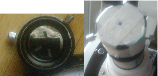

Zatiaľ v štádiu testovania ale vypadá funkčné.
keďže som tento spôsob zatiaľ nikde nevidel tak ho skúsim popísať:
Budeme potrebovať nejaké okrúhle zrkadielko, tak o priemere 50-60mm.Ja som znárodnil dcére nejaké zrkadielko z detských čias... Opatrne zo zadu v strede zrkadielka preškrabeme odrazovú vrstvu tak aby bol cez neho vidieť. Veľkosť otvoru 1-2mm Potom ho upevníme na 2“ predlžovací nadstavec pre okulárový výťah s čo najlepšie vycentrovaným otvorom.

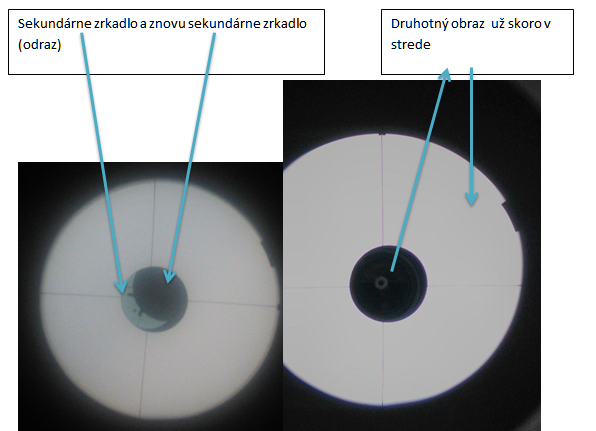

Sekundárne zrkadlo približne nastavíme podľa štandardných postupov, nasadíme nástavec zo zrkadielkom pozeráme sa otvorom na sekundárne zrkadlo a snažíme sa dosiahnuť efekt „nekonečna“. Najlepšie je otočiť ďalekohľad proti svetlej oblohe, prípadne proti svetlej stene a pod. Bude vidieť rôzne odrazy avšak dôležitý je druhy odraz sekundáneho zrkadla v sekundárnom zrkadle... Po dosiahnutí správnej polohy uvidíte žiadaný efekt, ale skôr len úplne tmavý kotúč sekundáru .
Tento čierny kotúč je to čo hľadáme a treba ho vycentrovať na sek. zrkadle..
