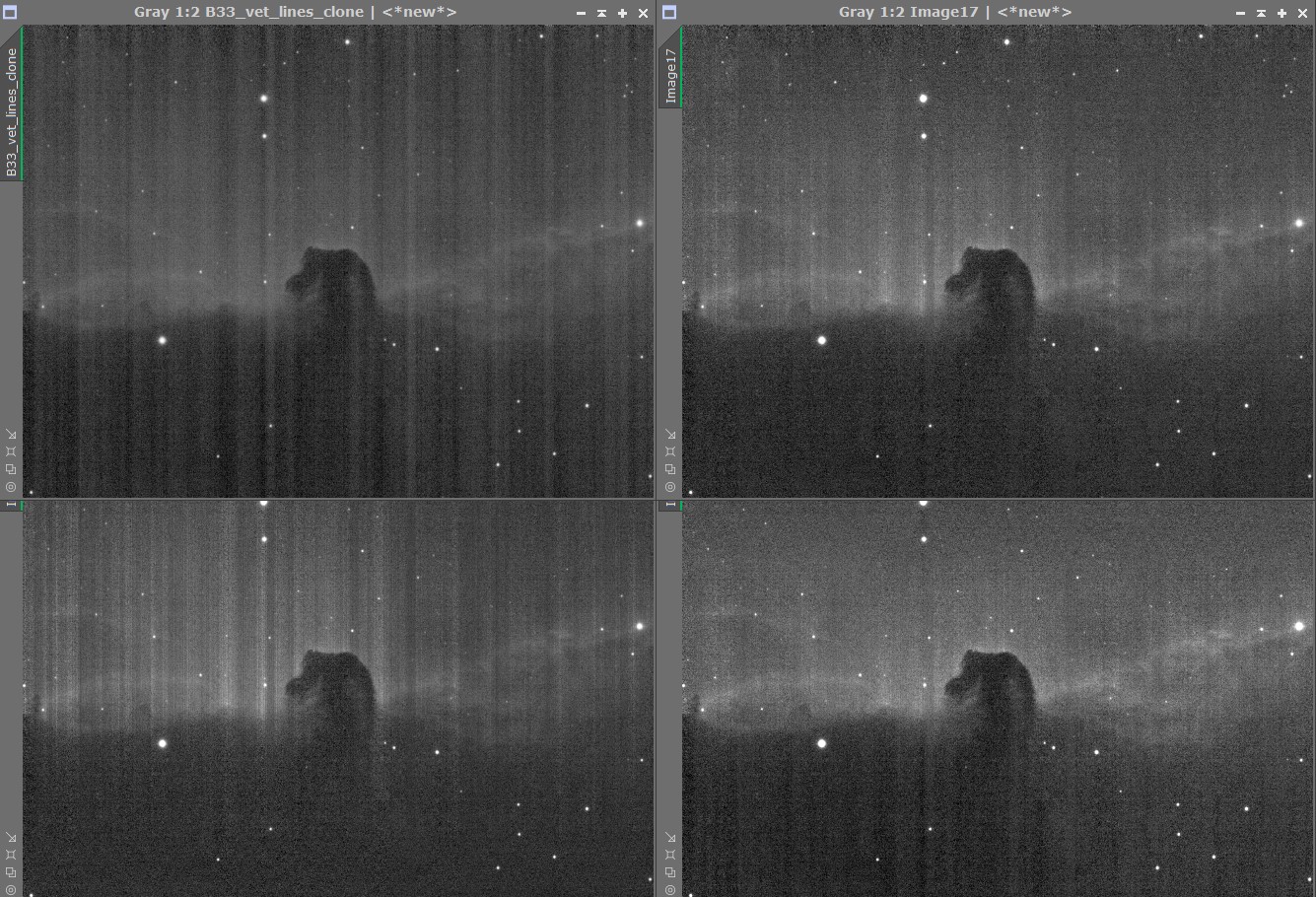

Příspěvek od drvo »
Nedalo mi to a niečo som v pixi na rýchlo skúsil. Postup jemne odlišný, ale princíp podobný.
Vľavo hore pôvodny obrázok, vľavo pod ním obrázok vykorigovaný "banding flatom" zo spodnej časti obrázka, vpravo dole obrázok vykorigovaný "banding flatom" z hornej časti obrázka, vpravo hore priemer oboch vykorigovaných obrázkov zo spodnej časti. Vidno, že korekcia funguje rertívne dobre vždy v tej časti obrázka z ktorej sa vygeneroval banding flat. Zaver: Platí čo napísal Martin, aj keď čiastočne sa to riešiť dá aj v spracovaní.
Ešte pridávam postup ako som robil banding flat: clon pôvodného obrázka, dynamic crop
následne aplikovať superbias
následne cez resample natiahnúť výšku obrázka aby sme dostali banding flat
posledný krok je už iba správne vedeliť aby sme dostali rozumný výsledok, ja som pôvodný obrázok delil (2*banding flat), ale treba to vhodne naškálovať.
OOUK AG14, TS APO 90/600, Omegon APO72Q, iOptron CEM120EC2, Atik APX60, ScopeDome 3m

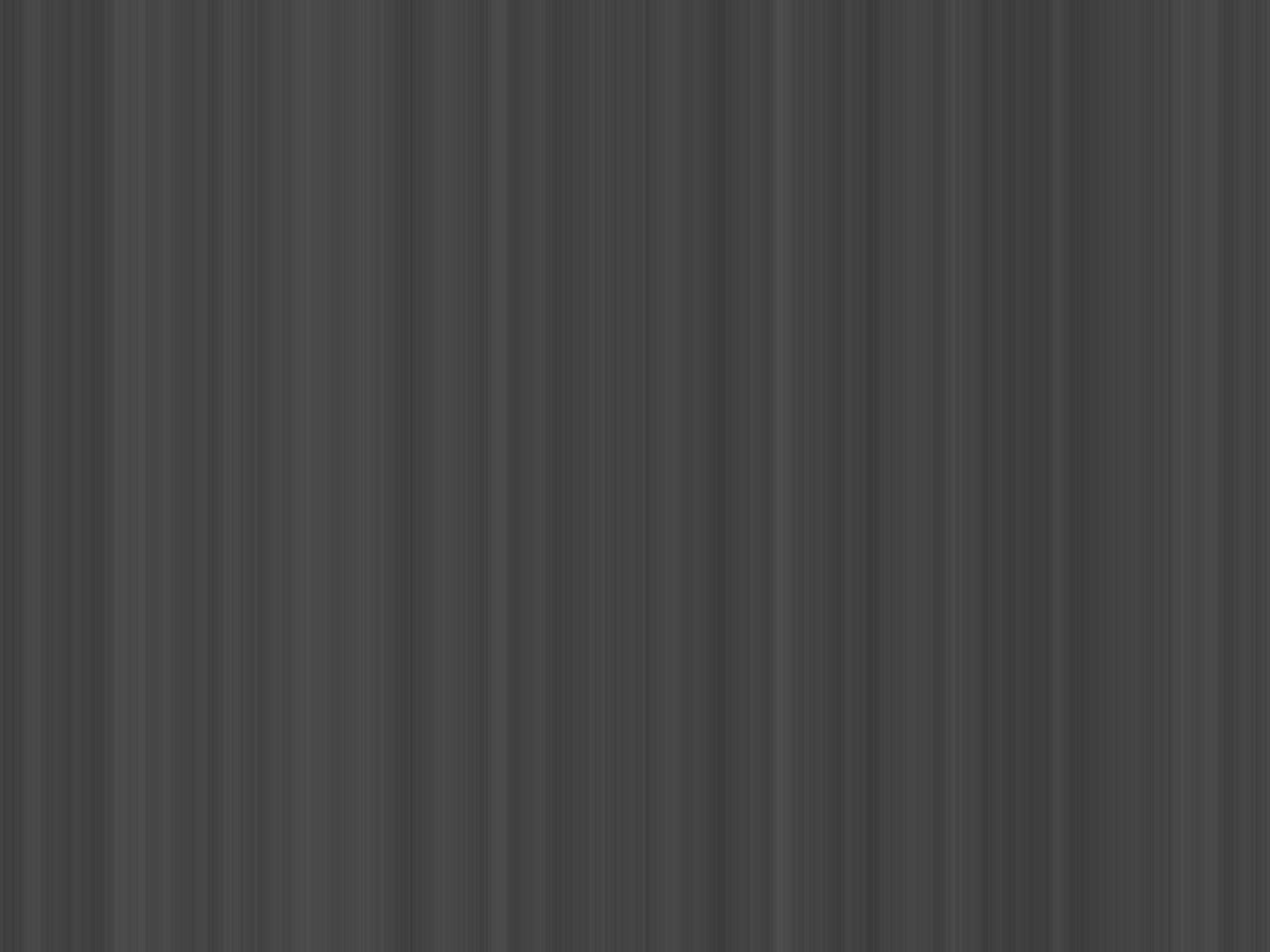

Příspěvek od drvo »
Ako som na to pozeral, napadlo mi, že ten banding je aditívny a tak som spravil z banding flatu inverzný obrázok a cez pixel math som spravil:
povodny_obrazok/2+banding_flat/2, vysledok:
