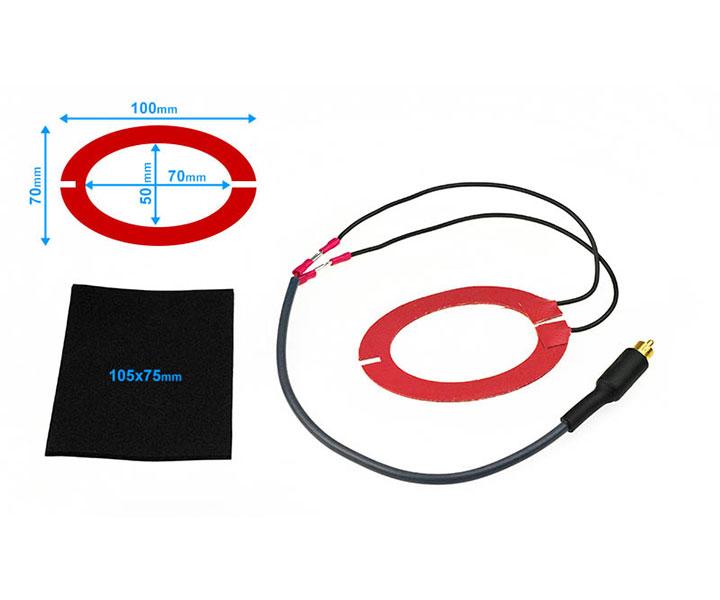

Mám od jara skvělý světelný (f4) desetipalcový Newton, se kterým je fotit velká radost. Bohužel zatím nemá vyhřívání sekundáru, což bych s přicházejícím podzimem rád napravil. Našel jsem si na webu TS zahřívací pásek (), ale rád bych se zeptat zkušenějších:
1/ Jak jej na držák sekundáru přilepit? Nějakým dobrým lepidlem přímo na kovovou plochu pod zrcadlem? V sadě je jakási černá gumová podložka, z jedné strany samolepící - k čemu to je? (viz foto)
https://www.teleskop-express.de/shop/pr ... rrors.html
2/ Co byste poradili jako nejlepší řešení vedení drátku po pavouku sekundáru? Nalepit na vnější/vnitřní hranu? Omotat? Připevnit páskou?
Děkuju moc! Jan

Chtel jsem se zeptat ohledne vyhrivani sekundarniho zrcatka newtonu, respektive zabraneni jeho mlzeni - pomohlo by cely tubus zvenku v miste sekundaru (cca pred vytahem) obepnout vyhrivaci paskou a zahrivat? Pomohlo by to alespon trochu proti zamlzeni sekundaru, kdyby cely tubus kolem dokola zrcatka byl alespon trochu prohraty? Ze by se nemuselo tim padem vyhrivani na sekundar nejak slozite lepit a vest odtud kabel ven skrz pavouka.

No já bych se toho nebál, teplý vzduch pokud se nějaký vytvoří půjde směrem nahoru a mohl by zabránit rosení. Když se vytápí přímo sekundár, tak předpokládám, že to taky způsobí mírné ohřívání vzduchu a nějaké proudění. Když se dávají vyhřívací pásky na refráky, tak to asi taky ohřívá vzduch nad čočkou.
Spíše jde o to, že to je dost neefektivní topit tubus, rozhodně je lepší přímo sekundár a stačí zlomek výkonu.
