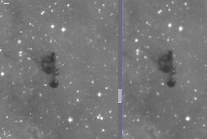

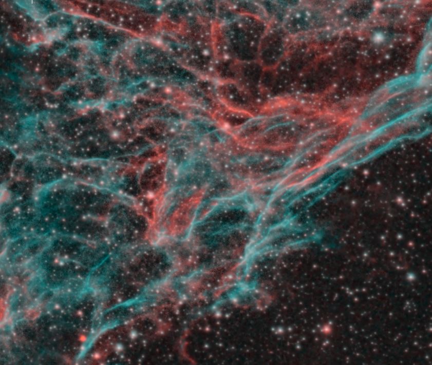

Příspěvek od Bill »
MilAN píše: Pak to ovšem byl špičkový objektiv, takovou kresbu ničím nedostaneš :)
Oba objektivy, kterými fotím, tak mají minimálně v úzkopásmu menší hvězdy, než pixely a to i v rozích... Za dobrého seeingu snesou drizzle převzorkování na vyšší rozlišení.

Neznám objektiv, kde hvězda zabírá méně než pixel, takže když uděláš bining 2x2 tak se hvězda dostane i na 2 pixely?
Bill
Příspěvky: 4762
Bydliště: Uničov
Re: Fotoobjektivy pro astrofoto
#570
Příspěvek od Bill »
Psion píše:Neznám objektiv, kde hvězda zabírá méně než pixel, takže když uděláš bining 2x2 tak se hvězda dostane i na 2 pixely?
Jaký význam by měl u tak ostrého skla dělat nějaký bining? Já dělám naopak drizzle, aby hvězdy nevypady jako Tetris... Ta pravá půlka by se dala ještě i lehce doostřit... Je to Atik 460, pixely jsou 4.54 µm x 4.54 µm
