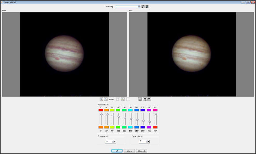

Luďku,
na tou barvou z refráku bych nelámal hůl... Chce to vyzkoušet pár dostupných editorů, kde to půjde vykorigovat. Já taky nepoužívám žádné drahé programy na úpravu fotek a dá se to :
1. Nejprve je potřeba vyvážit bílou... Ruku v ruce s tím se srovnává fialová vs. zelená :
2. Potom dle typu editoru lze barvy, které převládají díky barevné vadě achromátu, odfiltrovat :
Stejným způsobem lze aspoň do nějaké podoby srovnat i Prokyho Jupiter :
Re: Jupiter 2017
Napsal: 02. 04. 2017, 14:11
od SIRIUS_758
Tato jednoduchá úprava v Corelu není samozřejmě dokonalá, ale vede k aspoň koukatelným výsledkům. Dražší grafické editory mají sofistikovanější funkce, kdy lze úroveň potřebného odstínu posuvníkem upravovat dle libosti, což povede k nejlepším výsledkům.
