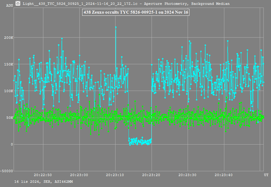

Re: Aktuální zákryty
Ten včerejší (Zeuxo) hlásili pozitivní tři pozorovatelé z ČR a po jednom z Německa a Francie.
Počasí s námi docela vydrbalo, protože ač jsme měli pěkně naplánovanou rojnici, do západních Čech se natáhly mraky. A bohužel tam taky byla soustředěná velká část pozorovatelů, protože v Rokycanech zrovna probíhal zákrytářský workshop. Já měl trochu víc štěstí, cestou z workshopu domů jsem obsadil vytipované stanoviště asi 3 km severně od Českého Brodu. Měl jsem sice pocit, že se mi technika rozpadá pod rukama, ale nakonec jsem přes mraky použitelný záznam přece jen vydoloval.
V detailu a po normalizaci takto: O kvalitě podmínek vypovídá kompletní záznam:
GSO RC 152/1370, TS APO Quadruplet 70/350, Baader Scopos 66/400, montáž CG-5 GT ADV, ZWO ASI 1600 MM-C, Canon EOS600Dmod., Lacerta MGEN, triedr Helios 7x50

Skvělá práce. My jsme viděli pěknou díru, tak jsme volili až místo u Boleslavi a nakonec se cestou zatáhlo a když jsme dojeli do Liberce, spočítali si, že za hory už to nestihneme. Takže to byl vážně pech. Měli sme zůstat u Prahy. Snad si to brzy vynahradíme jiným zákrytem.
To je škoda, že vám to nevyšlo. Podmínky se zhoršily hodně rychle. Jen taktak jsem včera stihnul ustavit montáž na Polárku, pak už to byla na severu bída s nouzí. Držím palce ať to příště vyjde

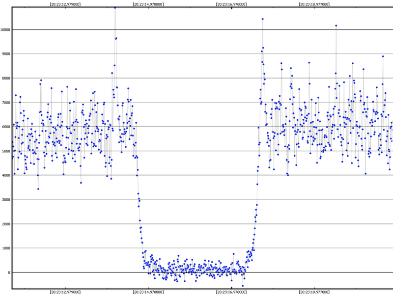

Já měl v Ondřejově na Zeuxo docela štěstí, protože podle předpovědi jsem byl nejen mimo pás zákrytu včetně 1-sigma nejistoty, byl jsem dokonce až v pásu 2-sigma nejistoty, což mi dávalo jen cca 8% pravděpodobnost, že něco bude. To mě zviklávalo i v tom, jestli mám vůbec vytahovat dalekohled s vyhlídkou, že se třeba počasí zhorší rychleji, než přijde čas. Nicméně dalekohled jsem nakonec vytáhnul a ve finále jsem měl asi nejstabilnější podmínky (které se velmi rychle začaly zhoršovat naštěstí až nedlouho po zákrytu) a zákryt vyšel hezky.
janek950, Newton 203/810, ASI174MM, QHY5L-II-M, Watec 120N
