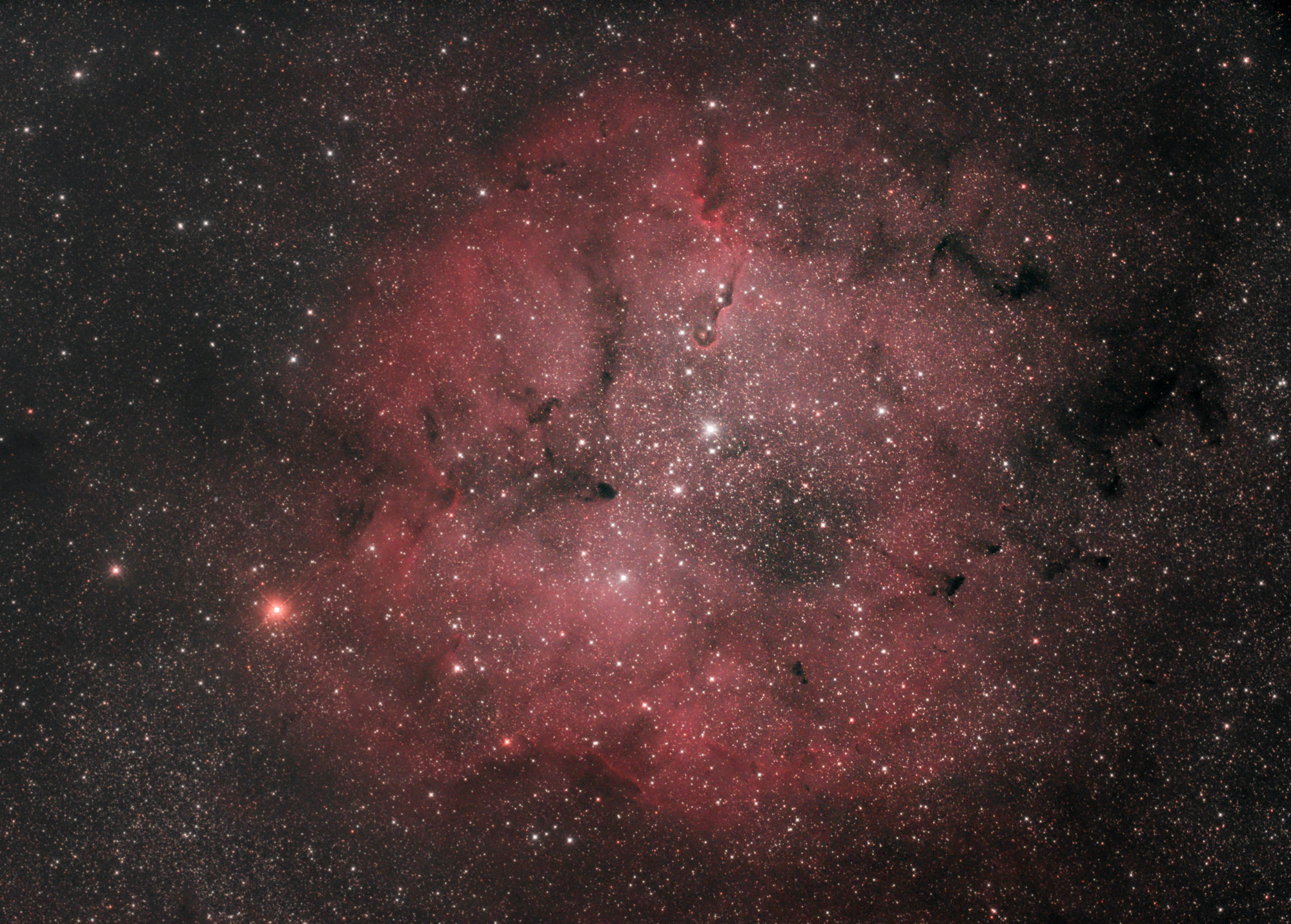

Astar: povedená fotka!
Po delší době zase něčím jiným. Takahashi Epsilon 130ED (F3.3) a Sony A7s II nemodifikovaná 46x120s, ISO 6400 bez pointace na příměstské obloze MSA 20.3 a filtr UHC-E, software APP a Lightroom.

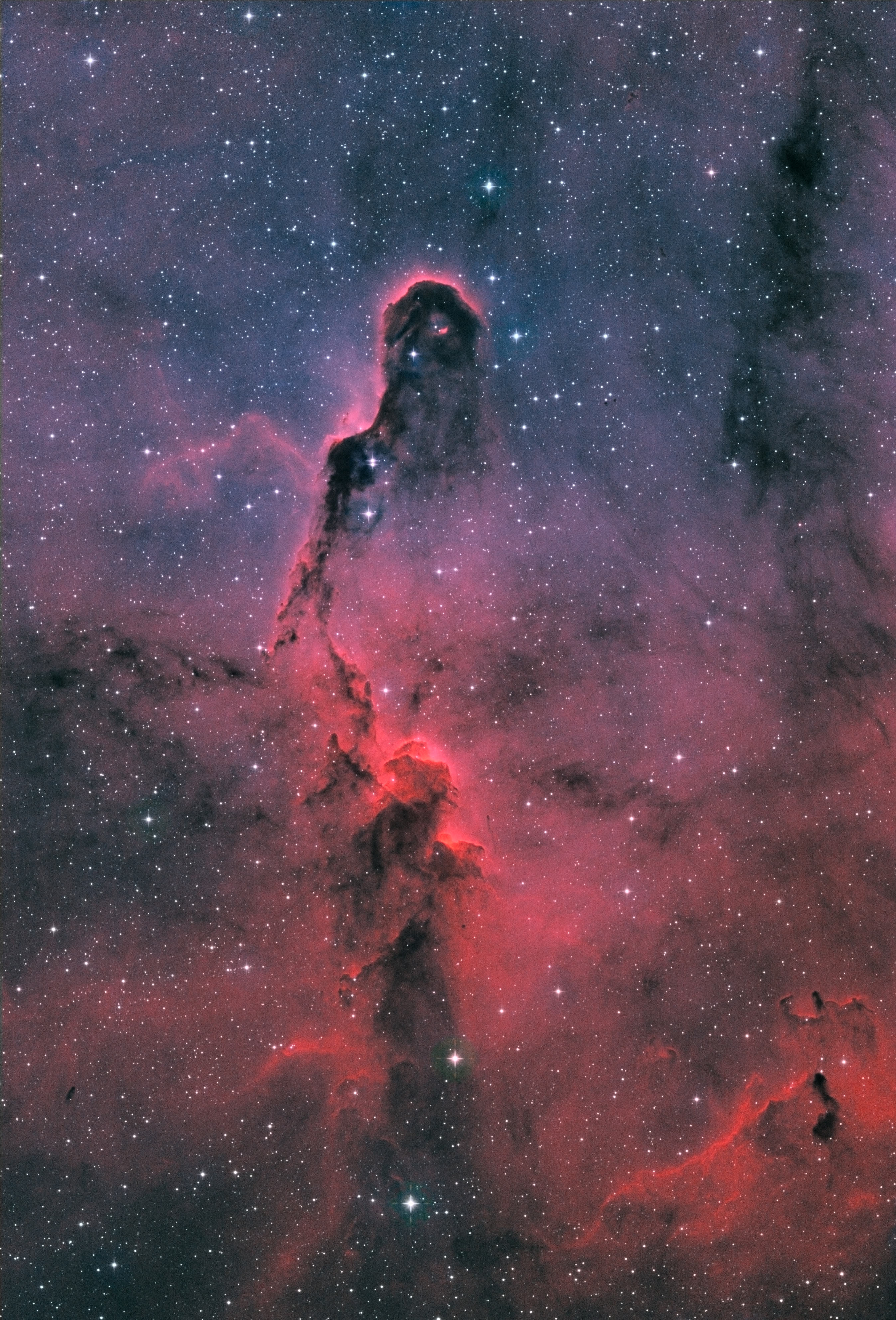

Psione to je opravdu zdařilý barevný snímek, jaký bychom rádi měli ve sbírce. Ale musím se přidat, že ta předchozí černobílá je opravdu skvělá a detailní. Trochu mě mate podání té poslední širokoúhlé černobílé - chybí tomu kontrast (ohraničení té oblasti ionizovaného vodíku, co na barevné fotce nejvíc září, od okolí), ale je to prostě jiný styl focení.
Re: IC 1396 v Kefeu
Když už se ti líbí snímek otočen o 90°, tak proč ještě zrcadlově převrácený ? Je to přeci jen známý objekt a v celkovém pohledu na něj to ruší.DaveOne píše:Přikládám výsledek mého včerejšího snažení..

MaG: Díky Martine. Ono by se s tím ještě dalo vyhrát, nicméně je to focené v oblasti, kde je větší světelné znečištění a tedy filtr UHC-E není všemocný nástroj a v MSA 20.3 fotit Ha objekt není úplně jednoduché. Vypadalo by to jinak někde bez filtru v MSA 21.4, což bylo na Dovolené s dalekohledem. Možná by pomohlo v místě světelného znečištění to znovu fotit ještě v Ha a sloučit RGB+ Ha.
Ještě dodám, že mono snímek byl focený chlazenou mono kamerou, tedy jiná třída.

Pepo, na foťák je to dobré, ale trochu bych to zvýraznil, lépe vyniknou ty tmavé oblasti, ale pokud jsi to tak htěl nic proti. Jasně, porovnáni úzkopásma a barvy je o něčem jiném a další je taky rozdíl ohnisek .
Při takto širokém filtru, je to podstatně blíže ke klasickému RGB než u těch úzkých duál filtrů tipu extréme.
Milan, jsem zastáncem souřadnicového podání, ale i tady u chobotu jsem to nedodržel. Je jedno jak to autor podá, jeto jeho presentace. Třeba Pepa to má taky otočené a k tomu nic neříkáš? Pak by si tady musel kritizovat třeba položenou M51 a podobné. Jak je vidět, ostatním to až tak nevadí .

Zdravím pánové,
děkuji za konstruktivní kritiku.nemám teď po ruce Pixi tak jen rychlá úprava z mobilu. Vypadá to nyní zaručeně kontrastněji..co se otočení týká, tak to jsem opravdu neřešil..mimo jiné je na webu tolik různých verzí k vidění, že mám v tom trochu zmatek co je vlastně správně.

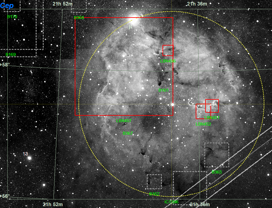

Tak net je asi poslední místo, kde bych hledal, co je správně
Protože určitě i tvoje snímky najdeš na netu
Takže mapa s DSS snímky
Re: IC 1396 v Kefeu
Ahoj MilAne, vyměnil jsem snímek za otočený L/P

Re: IC 1396 v Kefeu
Ještě na to zpracování mrknu, zda by se to dalo více vytáhnout.Já jsem to natočil, protože jsem to fotil na šířku čipu a zdá se mi to trochu příjemnější, nicméně to není až tak daleko od pozice, v jaké to bylo vidět na obloze.

Re: IC 1396 v Kefeu
Mám zatím jen HA a O3 , tak cvičně jeden bicolor. Jasně, vím,že tam jsou chyby, ale zatím nevím jak jím předcházet nebo jak je opravit. Pokud někdo na nějakou přijde, tak bych jej prosil o postup jak ji opravit nebo jak jí předcházet. Největší opruz byla eliminace těch reflexů od filtru a je skoro nemožné odstranění těch jasnějších bez toho aby něco bylo patrné.
Jen pro zajímavost na úpravách jsem strávil tak 6h což se skoro rovná expozičnímu času něco přes 7h.

Re: IC 1396 v Kefeu
Malinko jsem to ještě více rozsvítil, ale asi bych to ještě zkusil přepracovat místo v APP tak v Pixinsight, ale udělám k tomu nové darky.
- IC1396-5.jpg (826.62 KiB) Zobrazeno 1789 x
