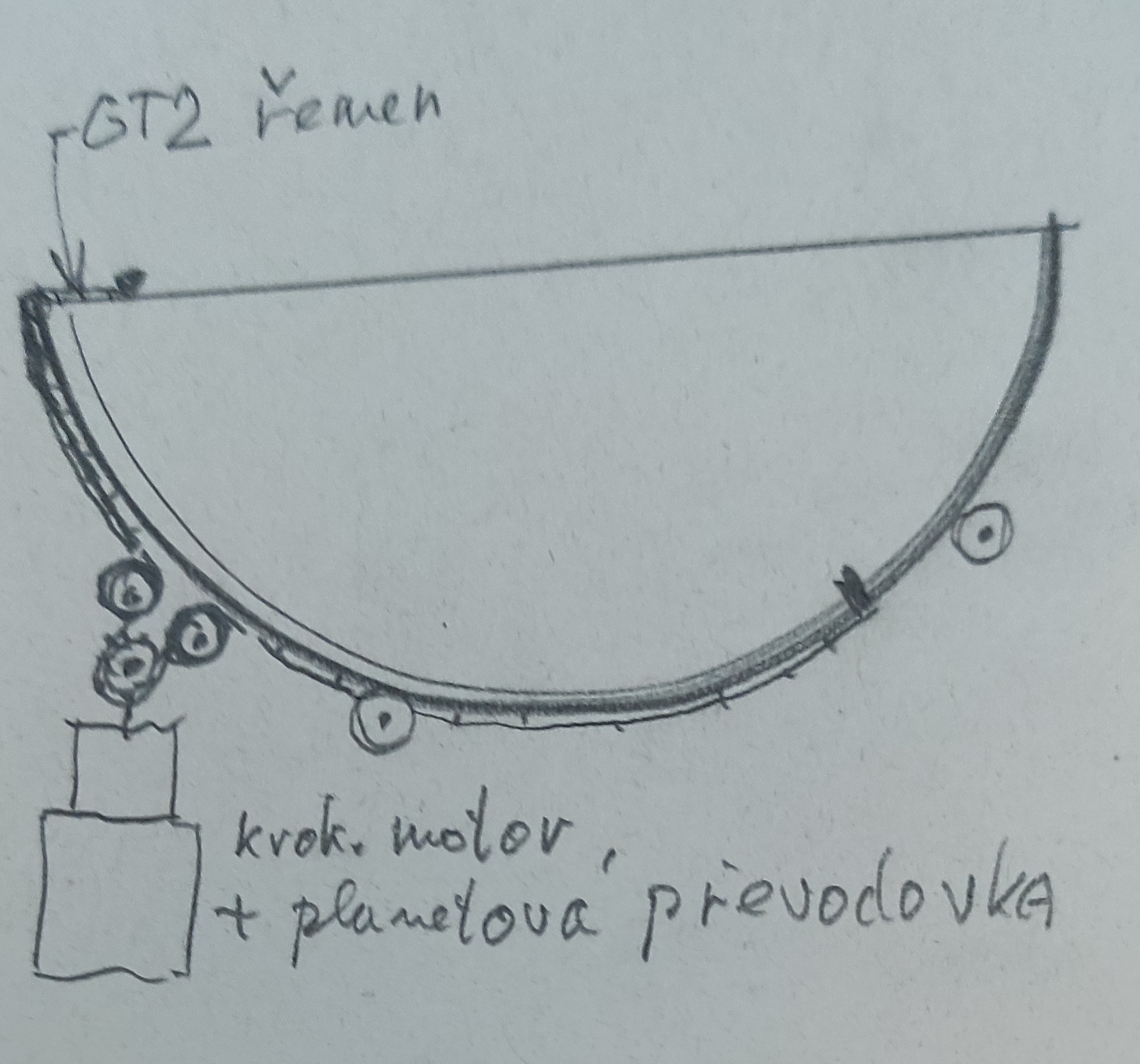

Nezkoušel jste někdo řešit pohyb v horizont ose na dobsonu pomocí krok. motoru, planetové převodovky(asi úhlové) a ozubeného řemenu(místo lanka) - pouze pro vizuál.
Kolem krokového motoru by byly 2 hladké kladky, napnutí řemenu stejně jako pro lanko. Ten řemen by musel jít samosebou před půlkruhem, aby nevadil nosným rolnám.
Je to jen taková úvaha a schéma na papír.
Nebude se třeba ničit ta planetová převodovka ?

A jak s tím budeš hýbat ručně ? Jenom motorové GO-TO bude šíleně protivné, protože ten KM má mizernou dynamiku. Když uděláš tak jemné krokování, aby se ti to na planetách při velkém zvětšení neklepalo, tak to zase na přejezdy bude dost pomalé.
Já bych tam dal servomotory a hnanou rolnu, přes kterou to jde navíc ručně klouznout, a enkodéry na osy, aby to vědělo, kde to je i když tím hneš ručně.
Re: stavba montaze
Napsal: 30. 08. 2021, 16:16
od Lisa
Měl jsem představu použít OnStep bez encoderů a pro pohyb jen motorové GoTo a ten celkový převodový poměr zvolit v nějakém kompromisu 1:300-500.

Pohon výškovej osi na dobsone som robil tak, ako vyplýva z obrázkov. Krokové motory sú NEMA 23 s prevodovkou 1:100 - dnes by som volil skôr 1:50 z dôvodu, ktorý uviedol MMys - rýchlosť GOTO ( u mňa okolo 400 x siderická, čo sa stále dá prežiť ). Viac žiaľ teraz nestihnem...

Pokud se tedy smíříš s tím, že to nebude žádný rychlík, a uděláš to nějak kompromisně, tak asi nic proti. Planetové převodovce rozhodně nic nehrozí.

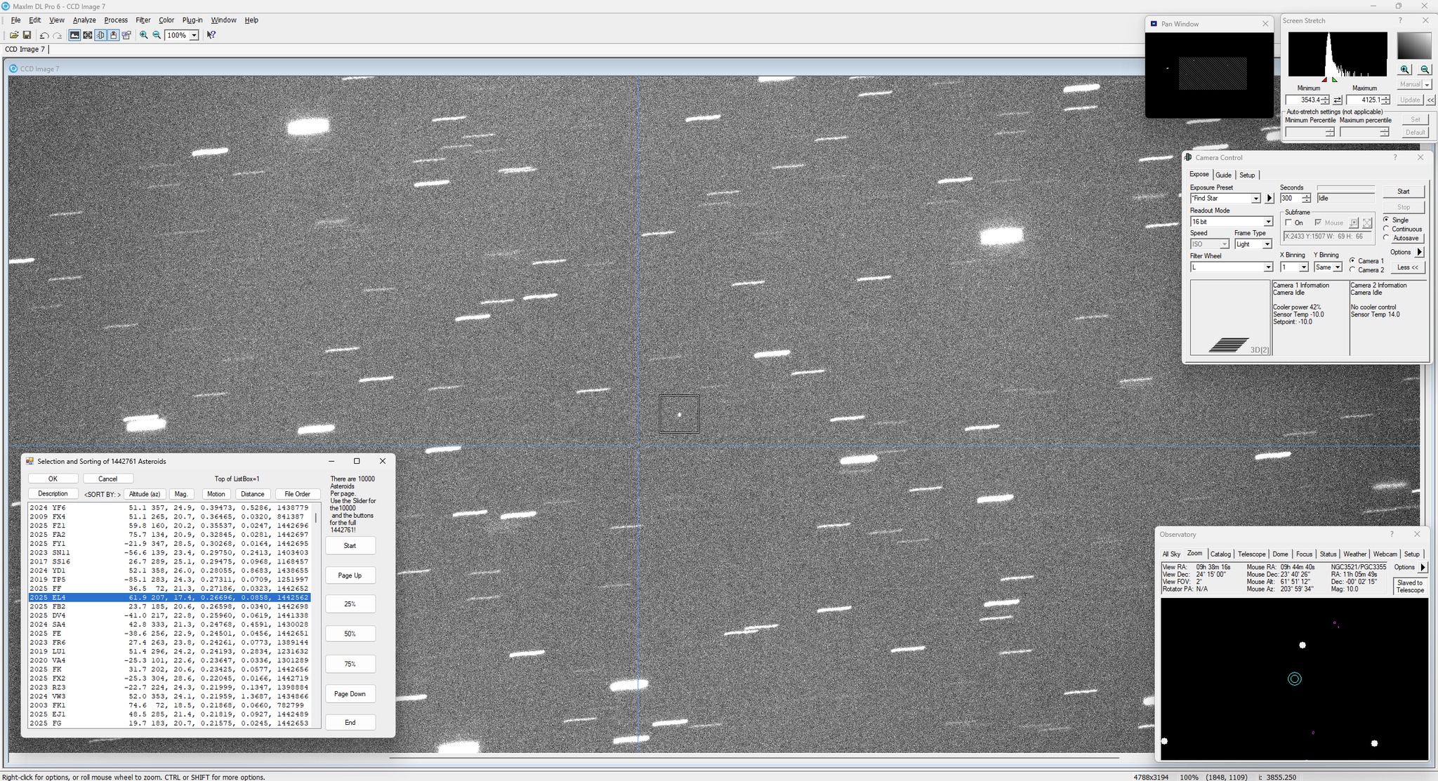

Tak jsem konečně po třech letech, kdy se mi ta krabička a další příslušenství válely doma, upgradoval řízení mojí montáže ze systému Pulsar2 (jehož autor zemřel a podpora je tím pádem nulová) na řídící systém SiTech (ten systém co dáváme na větší direct drive montáže). Zde je v jednodušší a levnější verzi pro krokové motory + enkodéry na osách. Montáž je stále stejná, německá paralaktika vlastní výroby s třecím převodem, kdysi jsem tady na AF o její stavbě referoval. Jen se na ní nyní vozí Newton 400/1600mm
http://hvbo.cz/index.php?id=montaz
Že to bude fungovat normálně na astrofoto delšími expozicemi, to jsem věděl. Ale zkusil jsem těžší oříšek, který byl pro Pulsar neřešitelný. Přímý tracking rychlejších LEO satelitů podle TLE, který direct drive montáže zvládají s přehledem. Ale i s třecí montáží s v podstatě minimální chybou převodů funguje trackovací modul SiTechu velmi hezky:
Na snímku je GlobalStar M077. Držel na pozici velmi hezky, a to nemám ještě udělaný pointing model. Na německé montáži to sice není to pravé, jako ve vidlici, a ScopeDome kopule se synchronizuje přískoky. Holt ten systém není pro to určený, ale jde to.
Takže konečně budu moci fotit třeba komety a asteroidy přímým trackingem, ty to bude stíhat bez problémů, jsou výrazně pomalejší.
Druhý test byl asteroid. Stáhl jsem aktuální soubor s dráhovými elementy, a vybral něco, co se hýbe rozumně rychle. 2025 EL4, nyní cca. 15"/min a nechal ho exponovat 5 minut. (https://ssd.jpl.nasa.gov/tools/sbdb_lookup.html...)
Tady je výsledek. Je maličko hnutý, ale kdoví jak je po letech ustavená montáž, a je to bez pointing modelu. Každopádně je to použitelné.

To je moc pěkné. Zvláště tu družici to drží moc pěkně . Přeci jen změna rychlosti je dost rychlá.
Jakým objektivem máš focený ten asteroid a kdy ?
