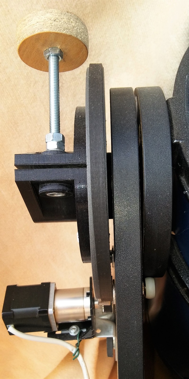

Pohon výškovej osi na dobsone som robil tak, ako vyplýva z obrázkov. Krokové motory sú NEMA 23 s prevodovkou 1:100 - dnes by som volil skôr 1:50 z dôvodu, ktorý uviedol MMys - rýchlosť GOTO ( u mňa okolo 400 x siderická, čo sa stále dá prežiť ). Viac žiaľ teraz nestihnem...

To vypadá pěkně
Jakou apertutu s tím vozíš a jaký je asi celkový převodový poměr ?

Pokud se tedy smíříš s tím, že to nebude žádný rychlík, a uděláš to nějak kompromisně, tak asi nic proti. Planetové převodovce rozhodně nic nehrozí.

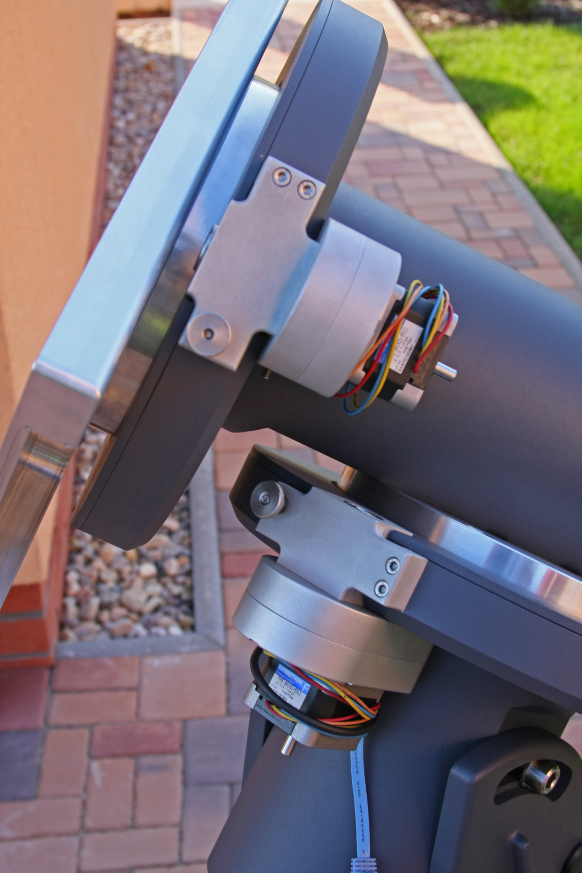

Tak jsem konečně po třech letech, kdy se mi ta krabička a další příslušenství válely doma, upgradoval řízení mojí montáže ze systému Pulsar2 (jehož autor zemřel a podpora je tím pádem nulová) na řídící systém SiTech (ten systém co dáváme na větší direct drive montáže). Zde je v jednodušší a levnější verzi pro krokové motory + enkodéry na osách. Montáž je stále stejná, německá paralaktika vlastní výroby s třecím převodem, kdysi jsem tady na AF o její stavbě referoval. Jen se na ní nyní vozí Newton 400/1600mm

Že to bude fungovat normálně na astrofoto delšími expozicemi, to jsem věděl. Ale zkusil jsem těžší oříšek, který byl pro Pulsar neřešitelný. Přímý tracking rychlejších LEO satelitů podle TLE, který direct drive montáže zvládají s přehledem. Ale i s třecí montáží s v podstatě minimální chybou převodů funguje trackovací modul SiTechu velmi hezky:
Na snímku je GlobalStar M077. Držel na pozici velmi hezky, a to nemám ještě udělaný pointing model. Na německé montáži to sice není to pravé, jako ve vidlici, a ScopeDome kopule se synchronizuje přískoky. Holt ten systém není pro to určený, ale jde to.
Takže konečně budu moci fotit třeba komety a asteroidy přímým trackingem, ty to bude stíhat bez problémů, jsou výrazně pomalejší.
