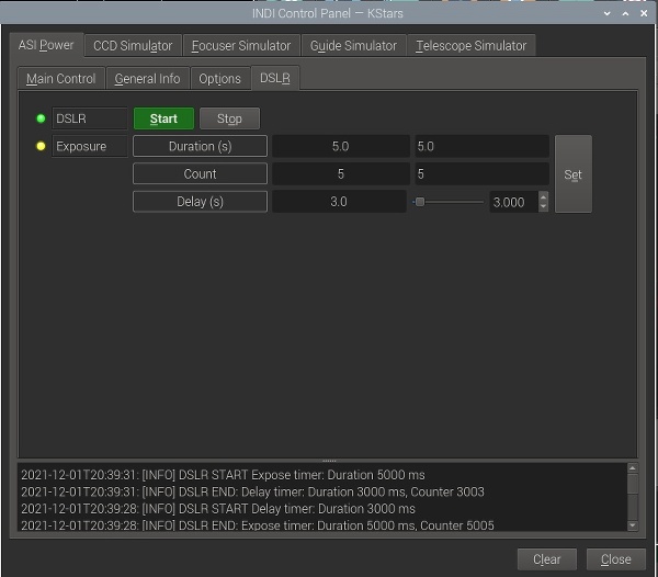

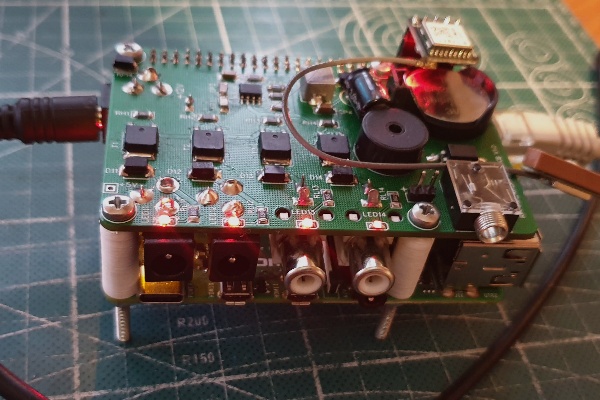

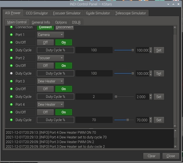

Opět nastaly dlouhé deštivé večery a tak jsem dokončit rozšiřující desku pro RPi inspirovanou ASiair Pro jak jsem tady psal v květnu.
Vše již funguje s indi-asi-power driverem včetně regulace výkonu pro vyhřívání.
Schází už jen krabička (ta bude asi o víkendu) a ještě pro původní ASiair s RPi3 připravuji webové rozhraní.
Schéma a deska zde

To vypadá moc pěkně.
Jaká je frekvence toho PWM ?
Trochu bych se bál rušení bez jakékoliv filtrace na výstupu. Potečou tam aspoň stovky mA se strmýma hranama a množstvím harmonických. A vyhřívací pásky budou fugovat jako antena (no třeba ne).
Evžen

Jetam regulátor MP2307DN dle katalogu je frekvence je 340kHz https://cdn-shop.adafruit.com/datasheet ... 7_r1.9.pdf
V originálním ASIAIR Pro je TPS54428 ten jede na 200kHz https://www.ti.com/lit/ds/symlink/tps54478.pdf.
Mnohem více ale ruší samotné Raspbbery než ten zdroj, v lese mi rušení nevadí :) pokud by to byl problém tak není problém tam přidat odrušovací kondenzatory na výstupy k páskům.
Roman

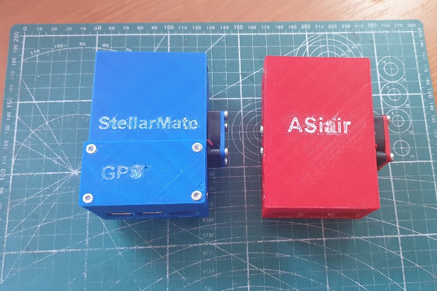

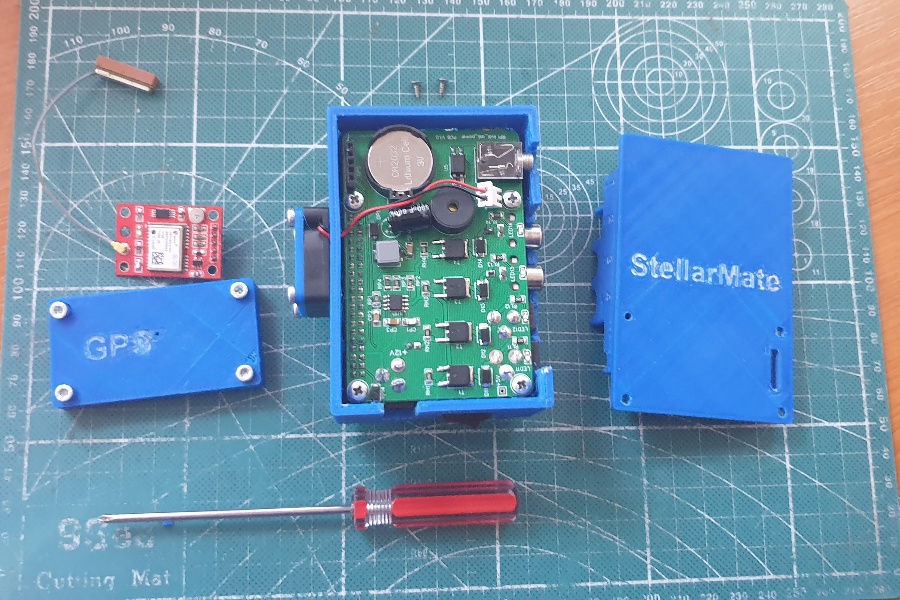

Krabičky pro mé desky již hotové
K dispozici zde https://github.com/romanhujer/indi-asi-power-board
