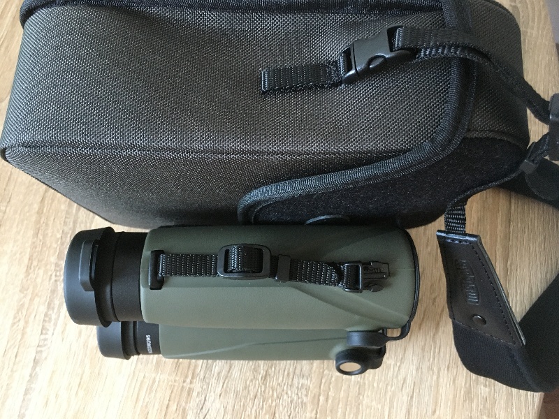

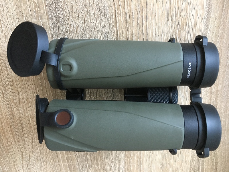

Protože má Meopta akci na kukátko MeoPro Air, „náhodou“ jsem šel kolem a dalekohled si po třech letech znovu vyzkoušel. Drží se pořád výborně
, obraz je barevně přirozený. Barevná vada uprostřed pole je minimální (je vidět hlavně na kontrastních přechodech proti obloze), na okraji pole je vidět více.
Oproti řadě MeoStar, je zkreslení okuláru jiné – je dělané na pozemní pozorování a zachovává rovné linie. Na okraji pole je obraz ostřejší, než u MeoStaru, ale jeví se trochu menší. Je to jako pohled na kouli z venku. U 8x42 to tak nápadné není, ale u verze 10x42 to při pozorování blízkých paneláků působilo celkem rušivě.
Je pak otázka, jak se toto projeví při pozorování hvězd, protože okuláry s podobným zkreslením mají, díky tomuto menšímu úhlovému zkreslení, světlý okraj zorného pole (např. APM UFF, Nikon NAV SW). Při pozorování hvězdné oblohy to může pro někoho působit rušivě.
Očnice mají větší průměr, než řada MeoStar. Na konci u očí jsou zkosené a mají ostřejší hranu. Výstupní pupila je dlouhá 22 mm a pro někoho může být trochu problematické najít vhodnou polohu oka, kdy je vidět celé zorné pole a v okuláru se neobjevují tmavé skvrny. V tomto je řada Meostar bezproblémová.
V balení je pouze jeden popruh s plastovými zacvakávacími zámky a lze ho přehazovat na brašnu nebo na dalekohled. Druhý popruh lze zakoupit.
Oproti Meostaru jsou objektivy více zasunuté do těla přístroje a jejich krytky i krytky okulárů jsou o 100% kvalitnější – opravdu drží a optiku kryjí. V dodávce je sada náhradních krytek na objektivy, ale bez upevňovacích magnetů pouze s nasunovací gumou. V případě nouze lze použít i plastové krytky ze zenitových modulů ATC.
