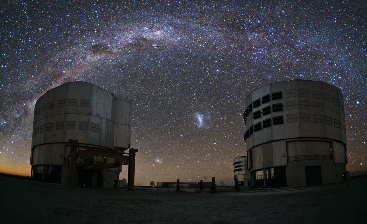

O problému světelného znečištění a snahy o řešení v Chile (a v Česku, viz rámeček). Rozhovor redaktorky "Vesmír" s astronomem a bývalým zástupcem ESO v Chile Fernando Comerónem:
https://vesmir.cz/cz/on-line-clanky/201 ... tezsi.html
- noční obloha ma Paranalu.jpg (326.44 KiB) Zobrazeno 6629 x
