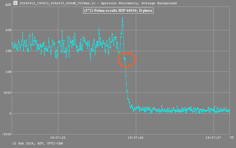

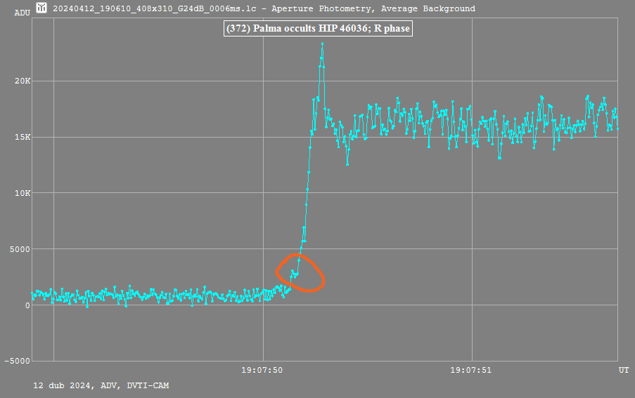

I já přidám nějakou informaci o výsledku (abych jenom nevyzýval a nic nedělal).
Pomalý pohyb planetky dával dobrou naději na zachycení difrakčních jevů, když už to byla tak pěkná hvězda.
Měl jsem štěstí na stabilní podmínky, kdy na chvíli ani cirry nerušily. Šel jsem tedy s možnostmi na doraz, ale tak, abych pořád měl ještě nějakou slušnou srovnávací hvězdu (ta byla v mém případě jasnosti 10.9mag) - nahrával jsem s expozicí 6ms. Nicméně i při této expozici je kupodivu vidět také vlastní planetka během zákrytu (12.1mag). Délka zákrytu u mne byla cca 24.4 sekundy.
První obrázek ukazuje celý zákryt, přičemž na vstupu i výstupu je vidět difrakční "fous" nad obvyklou úroveň, spolu s mnoha body na sestupném i vzestupném křídle.
Na dalších dvou obrázcích je pak časově roztáhnutá malá část křivky kolem vstupu a výstupu, kde je průběh jevů detailnější. Ukazuje se tam i to, že výstup byl o něco málo pomalejší než vstup.
Jsou to jen náhledové obrázky a předběžný odhad délky zákrytu, protože běžně používaný program AOTA vyhodnocení nezvládá (nepočítá s více než 700 body na zákryt a já jich mám přes 4000 ... ).

Veľmi pekná svetelná krivka. Rád by som sa opýtal - čo môžu znamenať označené "zastávky" počas vstupu a výstupu ?

Podstatná část světla se šíří od zdroje k přijimači první Fresnelovou zónou, V případě velmi vzdálené hvězdy jde o rotační paraboloid s ohniskem v kameře a poloměrem 307m ve vzdálenosti Palmy. Jakmile se její okraj na tuto vdálenost přiblížil spojnici hvězda-kamera, začala planetka světlo z hvězdy ovlivňovat, jeho intenzita začala kmitat. I když úhlově to bylo jen o 0,00042", tak při pohybu planetky 12,4"/hod šlo o časový úsek 0,12 sec. Expozice 6ms, které Janek950 použil, byly pro zachycení jevu postačující.
Podobný jev nastává i při zákrytech hvězd Měsícem. Pokud si dobře vzpomínám, tak úspěšní byli v tomto směru už v osmdesátých letech na hvězdárně ve Valašském Meziříčí. Tehdy ovšem s fotonásobičem.

Co se týká těch "zastávek" na sestupu a vzestupu - asi bych za tím nehledal nic složitějšího, než ovlivnění scintilací.

Ďakujem za odpoveď.....no i tak mi to nejako "nedá"
