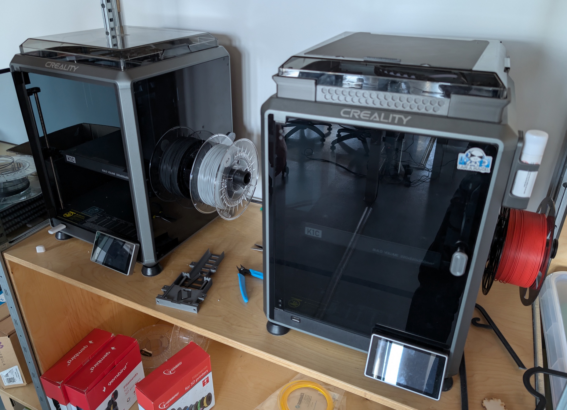

palkog píše: 23. 04. 2025, 21:06 Uvazujem o kupe nejakej 3D tlaciarne. Planujem pouzivat zakladne materialy - PLA a PETG. Ake mate skusenosti s konkretnymi znackami? Co odporucate? Cenovo si to predstavuje niekde okolo 500 eur...
Zdravím, já jsem si před lety pořídil Prusa Mini polosestavenou a nemohu si ji vynachválit, mám na ní natisknuto několik set hodin a musím zaklepat, bez závady. Chlapi co mají Ender apod. byli překvapení jak hezky tiskne. Má pravidelně od Prusi aktualizace, které zlepšují tisk a usnadňují další funkce. Prusa mini má sice bowden, místo direct drive, ale pokud tiskneš převážně věci technického rázu, tak to není problém. PETG používám od českých výrobců a spokojenost, akorát teplotu trysky nastavuji na 220 - 225°C, ale to už si musí každý vyzkoušet sám. Teď pracuji na AZ motorizované montáži, ale tam už narážím na limity tisknutelné plochy (až po letech 3D tisku ;) )
Re: 3D Tisk - modely, nápady, zkušenosti
Napsal: 03. 05. 2025, 10:35
od ok1in
Bambulab - vybalíš, zapojíš a tiskneš. Kvalita bez jakýchkoliv problémů.
Napsal: 03. 05. 2025, 17:55
od MaG

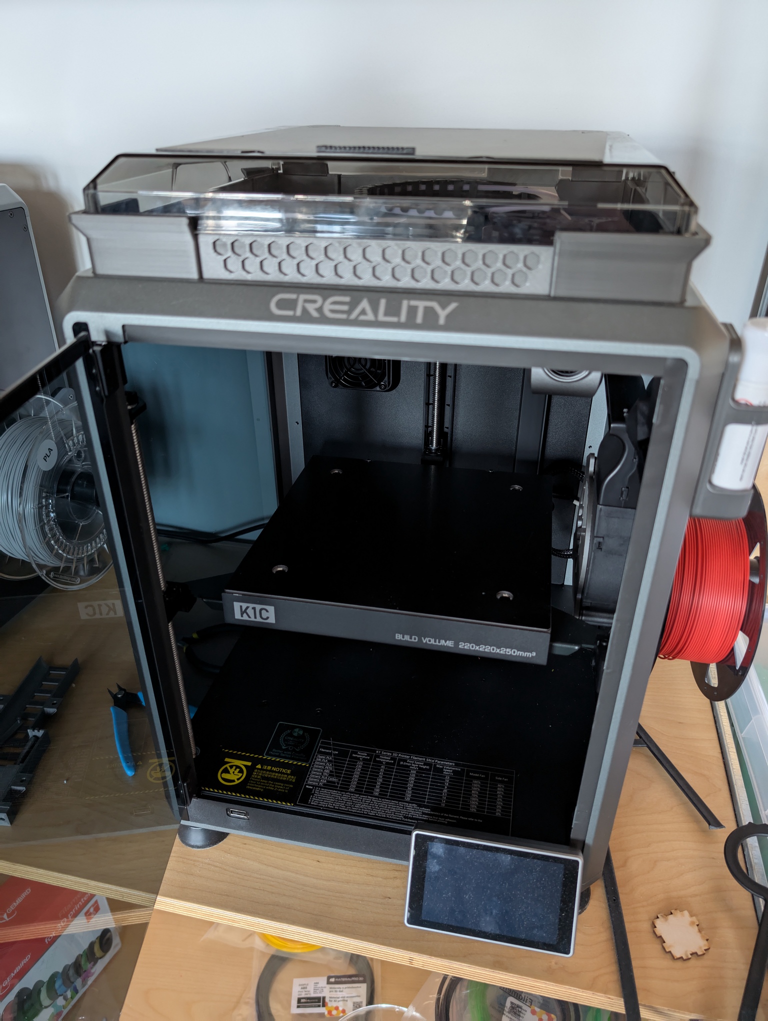

Když nevíš co s penězi, je Průša jasná volba. Miluju naši novou pětihlavou saň na Fablabu (Průša XL), ale rád si tisknu i na Mk3S. Kdybych dnes neřešil peníze, vezmu Mk4S, ale kluci si koupili podobně rychlé Creality K1C a nemohou si je vynachválit. Našli jen dva detaily - dotiskli si nahoru nástavec (viz ta vpravo), aby jim to tam nedrhlo a výměna flamentu je zatím krkolomná - musí se vyndat bovden u hlavy a vytáhnout vlákno a zandat bovden po zavedení nového, ale tento detail je vyvážen prý tím, že jinak je bezproblémová a rychlá.
Posílám, jak jsem koupil :-)

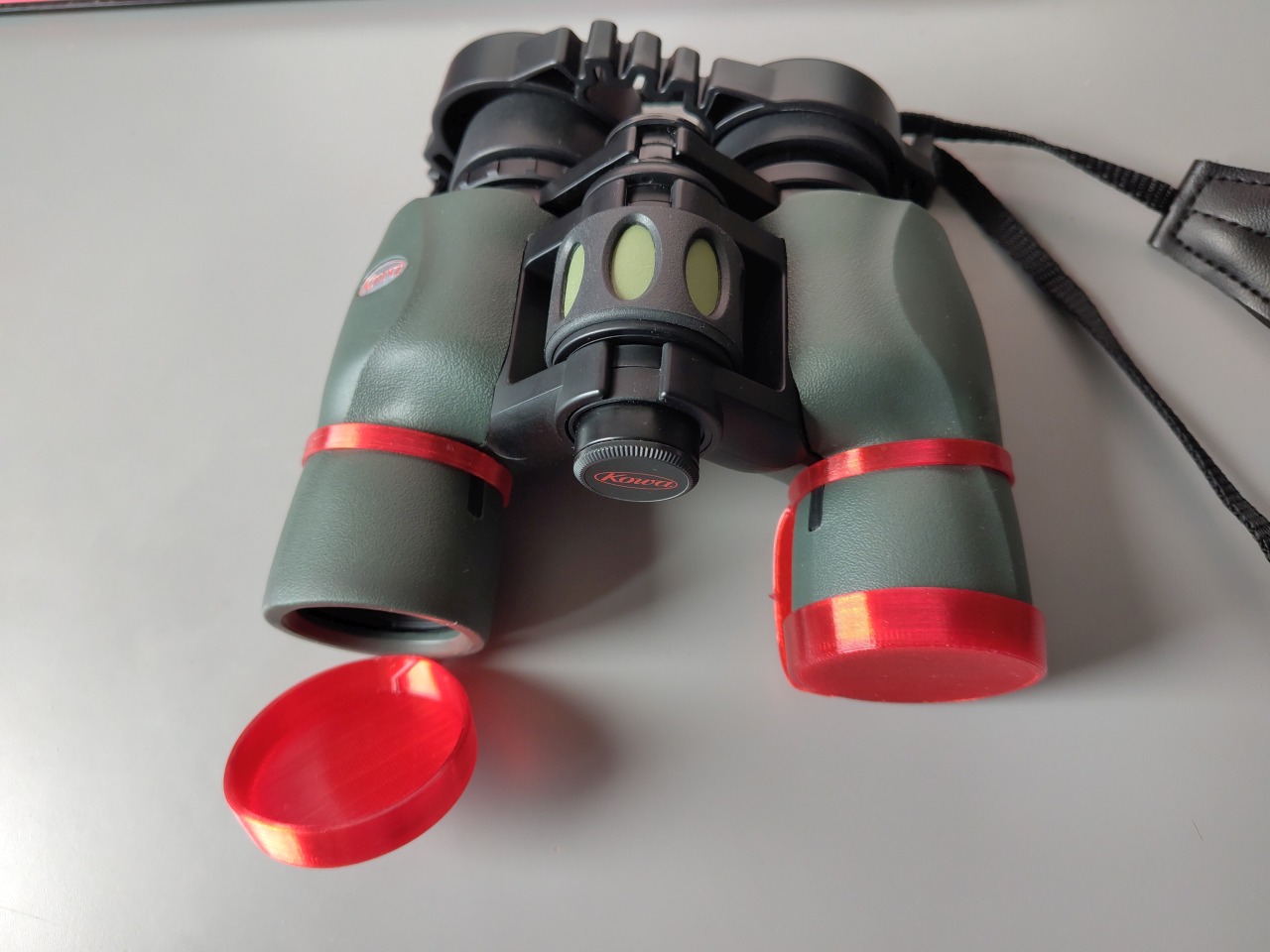

V jiném vláknu se tu řeší krytky na očnice, tak přidám fotku jak mohou vypadat podobné krytky vytištěné z "gumového" filamentu:

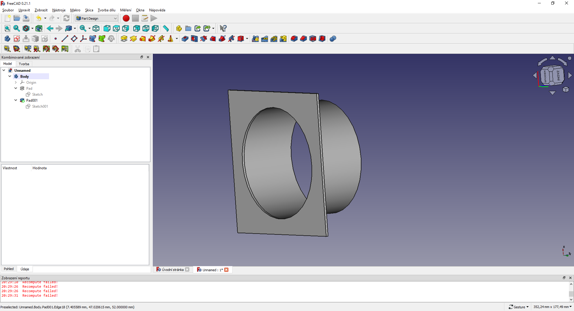

Mám v souvislosti s uvedenou akcí dotaz-z čeho si vyrobit "držák" na solární folii na objektiv foťáku? Je blbý nápad to třeba vytisknout z bílého PET-G ?
Něco jako na obrázku, na otvor nalepit folii a tu připevnit další deskou s otvorem. Ještě jsem Slunce nefotil. Vím, že je na toto téma jiné vlákno,ale obrázky tam již nejsou, kdyžtak ať admin přesune.
Nasunulo by se to na sluneční clonu objektivu, uvnitř třeba nalepená sametka, aby to drželo, ale šlo přiměřeně volně stáhnout při "totálu".

Já bych to zkusil z bílého PET-G, mám jen Endera 3v2 a Anetu, tak si jinej materiál nemůžu dovolit a na moje domácí žvýkání to úplně stačí, nikam nespěchám. Malovat umím taky jenom ve freecadu a stačí mi to. Myslím, že odrážet by se nic nemělo, bude to nasazený zvenku na sluneční cloně a opírat se bude o horní rantl té clony, tak nějak há na há. No uvidíme, nejdřív se musím dostat do Supry pro fólii.

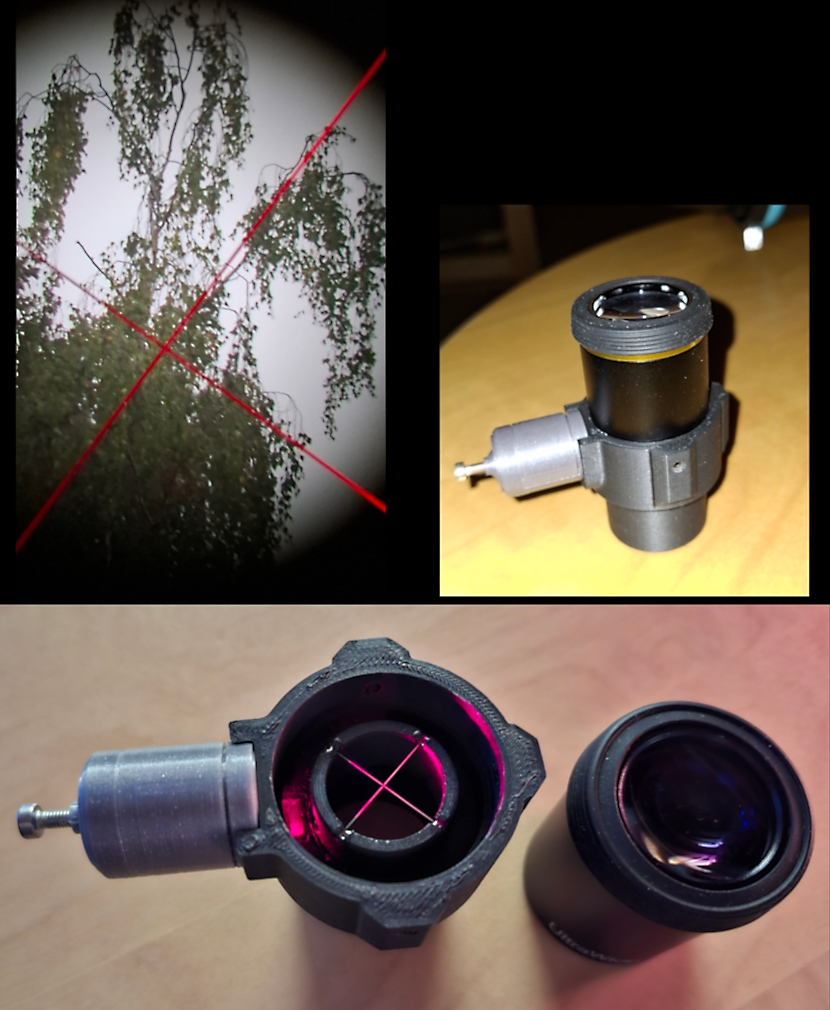

od aquarius
Průša a Fusion360 mi pomohli vyrobit laciný okulár s křížem.
Osvětlení- LED 3mm 650nm + 2x AG13, odpor 1k2. Vypínač-nerez imbusek M3.
Kříž - ručně vytažené vlákno PETG bílá, lepeno UV lepidlem. Ostatní díly - PLA mat.
Okulár 20mm/ 66°z Temu bez tubusku.
