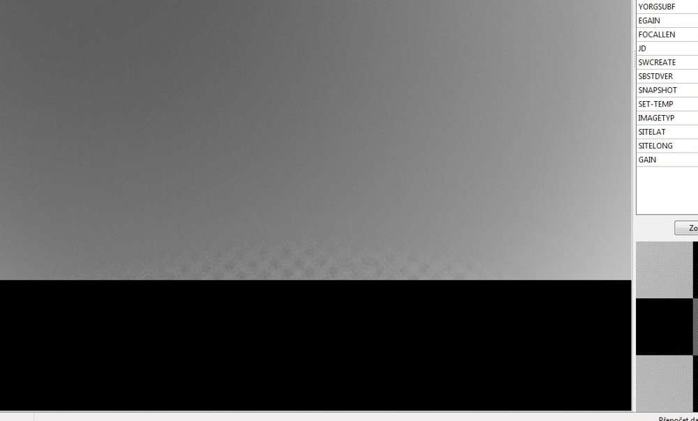

od nosuh
O vikendu jsem fotil kalibracni flat snímky přes FF box Geoptik a narazil jsem na zajímavy artefakty..
Je to jakoby rastr v obraze, který se ale zobrazuje všude stejne, i v pixinsightu ( takze to asi nebude zobrazovacem). Zajimavy ale je, ze v prubehu foceni cele sady, ten rastr zmizel..animacka ukazuje každý 5 frame (tj. 1-5-10-15). Na 15. framu rastr zcela zmizel a další sada FF uz je neobsahuje. Expozice je 1,8s a sestava byla po celou dobu snimani identicka, teplota -10°C, gain 0, offset 65, snímáno přes APT, FF nastaveno na 13000ADU.
Nesetkal se někdo s nečím podobným?
Jinak kamerka je ASI071 Pro (barevna), prikladam to tomu. U ASI 1600 sem se s nicim podobnym nesetkal.
anim gifko
1 frame
15 frame
Napsal: 28. 10. 2019, 14:53
To bude ještě zpočátku nevychlazený senzor u okraje, nebo nějaká elektroluminiscence. Uvědom si, že teplota se neměří na senzoru, ale někde pod jeho pouzdrem. Pokud bylo foceno hned po zapnutí, okraj senzoru mohl být ještě teplejší, a mohlo tam tohle vzniknout.
Určitě bych nechal senzor po vychlazení ještě nějakou dobu stabilizovat, než se vzhled snímku přestane měnit.

od kolec
Nieco podobne mi robi kamera , ked nedokoncim vycitanie. Je fakt , ze mi to urobi iba na nasledovnej fotke a potom uz nie
kolec
Napsal: 28. 10. 2019, 18:38
od nosuh
No s tim chlazenim to by mohlo byt ono. Je fakt, ze jsem to chladil jen kvůli tem flatum při nejakejch 17° okoli, tak přístě zkusim ješte počkat třeba 5min, než vlítnu na ostrý flaty :)
Diky

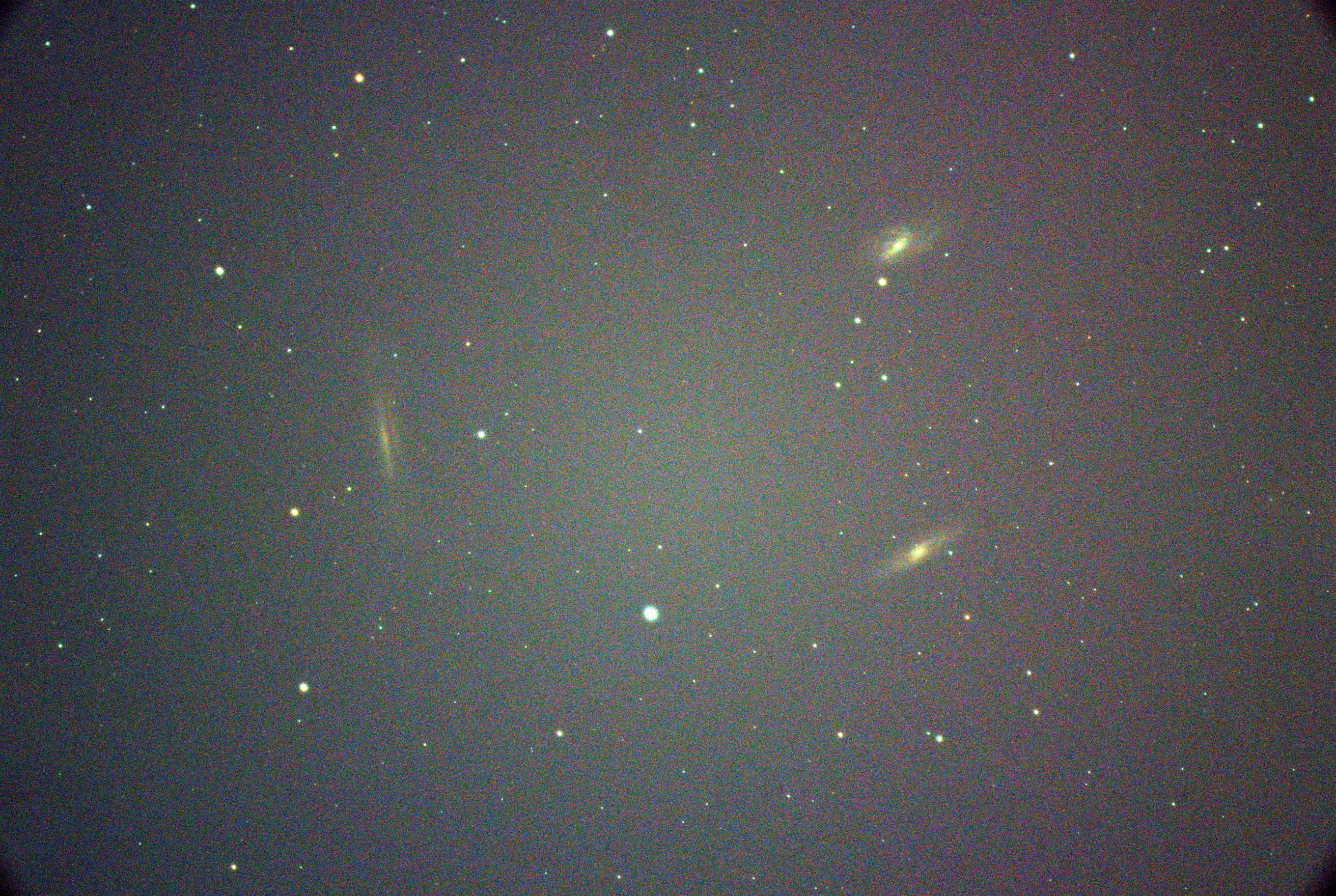

od Nascarphone
Zdravím přátelé, potřeboval bych poradit. Při zpracovávání snímků jsem si všimnul, že jedna část je do fialova. Měl jsem vzato, že to je špatným flatem. Provedl jsem to tedy znovu a bylo to tam opět. Vzal jsem tedy jeden light a zatahal za křivky, abych to zvýraznil a je to tam už od začátku.
Capture_00001 3.jpg (1.04 MiB) Zobrazeno 4786 x
Zajímalo by mě, co to může způsobovat? Foceno C925+hyperstar+Optolong L-Pro+Altair Hypercam 183C Fan přes Sharcap - uloženo jako RGB24 v .tiff
Délka expozice je 30s a vysoký gain (2500) Altair má patrně nějakou jinou stupnici než třeba ZWO. Jestli to je způsobeno tím? Když totéž udělám na snímcích, které mají gain 1250, tak je to lehce patrné a při 625 po tom není vidu, ani slechu. Je tedy možné, že to je přecitlivělé a vytáhne se třeba, co je z druhé strany senzoru? Je to větráková varianta kamery, nemá peltier. Němělo by to ale zmizet při aplikaci dark snímku? Když koukám na něj, tak tam nic, ale není. Napadlo mě, že by to mohlo být ještě filtrem, barevně by to odpovídalo - střed fialovej a okraje dozelena, jako když se dívám přes filtr. Na druhou stranu mě zaráží trošku hranatý-pravidelný tvar ... co myslíte?

od mirkovacik
Vystav niekde vsetky snimky, co isli do spracovania - z kazdeho typu jeden alebo aj niekolko.

od Nascarphone
Ta M33 je jeden nekalibrovaný snímek. Po aplikaci darku, ani flatu to nezmizí. Flat není nijak kalibrován. Na darkflat bych musel vyrobit nějakou kruhovou clonu a bias jsem nedělal. Obsahují to všechny snímky, na které jsem se zatím díval a jsou na 2500 gain.
Na snímcích, které mají gain 1250 se to tolik neprojeví.
