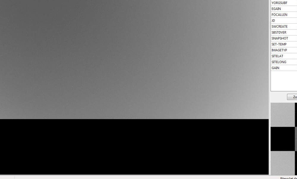

Ak to nie je od posunu, treba spraviť master flat, dark a prípadne bias a celé to skalibrovať. Potom sa uvidí.
OOUK AG14, TS APO 90/600, Omegon APO72Q, iOptron CEM120EC2, Atik APX60, ScopeDome 3m
Tak som spravil flat a na nom je tiez taky rovnaky gradient. Mam podozrenie ze tam tieni zrkadielko.

To je u zrcadlovky na dalekohledu vždycky, a ještě vodorovné a svislé difrakční aprsky o hranu šachty pro jasnější hvězdy u okraje pole. Nedá se s tím dělat nic, to je holt geometrie. U fotoobjektivů to prakticky nenastává, protože jejich výstupní čočka bývá velká jako menší rozměr šachty. U dalekohledů ano, protože člen korektoru je obvykle větší než rozměr šachty, a tak se část paprsků zarazí o její hranu.
