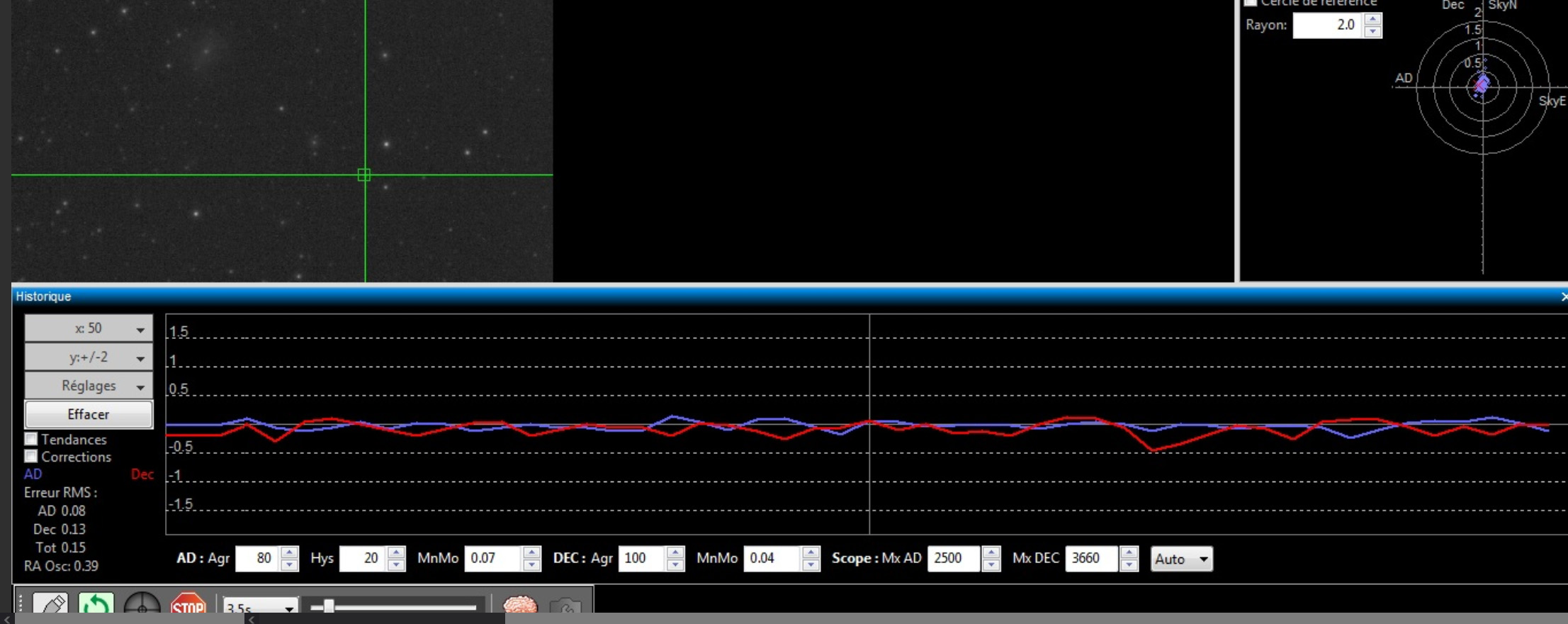

Taketo hodnoty so zatazou cca 25kg maju ostatni:
Neviem preco striela moja montaz hviezdy mimo tercik a zaroven preco je krivka roztrasena. Priznavam ze som zatial neporozumel vztahu arc sec / pix a zamestnava ma tiez vztah RA, DEC a svetovych stran pri rotacii montazi. Ak mi posuniete odkaz, material na nastudovanie budem vdacny.
Trapi ma horsi vysledok ako maju kolegovia s rovnakou montazou - vela ich nie je. Skusil som rozny microstepping, Tracking Rate s korekciou refrakcie aj bez / sorry Hades /, guiding speed 0.25.
Vaha na montazi je okolo 16 kil. PA cez NINU pod 15 sekund a zaroven cez PA drift align v PHD, korekcia refrakcie vypnuta, aktualna krivka bola vo vyske od 30 do 50st / LBN672.
- YV Fr.jpg (309.71 KiB) Zobrazeno 17452 x
- Gr US.jpg (145.66 KiB) Zobrazeno 17452 x
