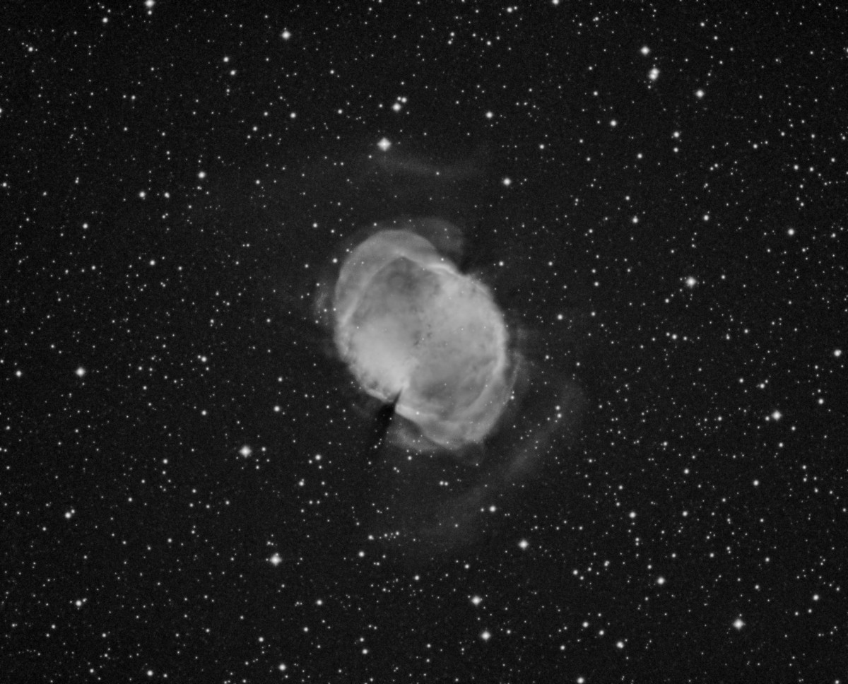

Taková jedna (skoro) úplňková - ani 5nm O3 filtr není lék proti té kouli :-(
Re: M27
Napsal: 24. 09. 2018, 10:30
od majklus
Kolik se povedlo nasbírat dat? A to je přes ten 150/600 newton? Ty "motýlí křídla" jsou strašnej duch, vůbec nevylejzají, chtělo by to snad 20h... :-)

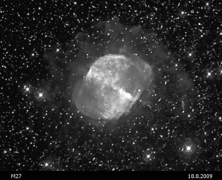

majklus píše:Ty "motýlí křídla" jsou strašnej duch, vůbec nevylejzají, chtělo by to snad 20h... :-)
Není to tak divoké. Tohle se mi povedlo před 9 lety nafotit za 3 hodiny ve městě jen s 13 nm H-alfa filtrem na 200 mm Newtonu
M 27 2009_08_18 HDR.jpg (296.68 KiB) Zobrazeno 3838 x

majklus píše:Kolik se povedlo nasbírat dat? A to je přes ten 150/600 newton? Ty "motýlí křídla" jsou strašnej duch, vůbec nevylejzají, chtělo by to snad 20h... :-)
Je to Vixen s reduktorem - 1278/F6.4 ...
Expozic je relativně hodně - ze dvou nocí cca 200x 2 minuty.
Ale první noc byl špatný seeing a druhou noc už skoro úplněk. Já jsem chtěl nějaké detaily - které tam ale stejně v O3 moc žádné nejsou. Kdybych dělal delší expozice a možná to zpracoval trošku jinak, tak to mohlo být lepší...
Re: M27
Napsal: 24. 09. 2018, 14:33
od majklus
Já se ptám, protože jsem M27čku v OIII snímal cca 5hodin ohniskem 1088/F5,36, což je přepočtově cca stejně jako ty a překvapivě s téměř stejným výsledkem. :-) Hvězdy máš teda o dost hezčí. Zkusím to doma vyhrabat...
Připadá mi, že OIII snáší Měsíc o dost hůř než Ha...

MilAN píše:
Tyjo, pěkný, to bych vůbec neřekl. Asi jsou prostě ty CCDčka někde jinde, o stránku zpět je výsledek cca 4 hodin H alfy na mám RC203/1088 a rozhodně tam toho tolik nemám s mojí ASI174MMC... :-( A teda taky už fotím v podstatě z města.

Já si spíše myslím, že u "průměrné" mlhoviny je O3 mnohem méně, než Ha - takže je pak problém něco vydolovat. Ale zrovna M27 bych řekl, že není "průměrná mlhovina".
Ostatně - nějaká křídla v datech jsou, pokud trochu přesunu preference, tak se dají více vytahat:
