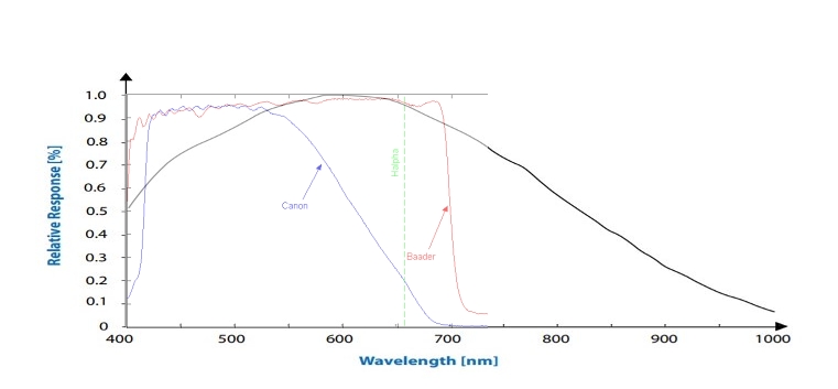

Asi by bylo jednodušší udělat spektroskopem transmitanci toho filtru. Je jasné, že flitr bude mít minimálně 5-8% absorbanci v maximu, takže bez filtru to bude lepší i na vlnových délkách bez ořezu.

Těchto grafů jsem našel více. Ale nemyslím si , že to vyjadřuje to, co chci. Ta červená křivka podle mě je jen křivka propustnosti filtru.
Proč si to myslím?. Protože křivka senzoru IMX vypadá obecně takhle nějak :

Takže nikdy z ní nelze dostat to, co představuje ta "hranatá " červená křivka.
A když se dají ty křivky jednoduše jen přes sebe, je vidět, jak ty údaje spolu vůbec nekorespondují :

Každý sensor má nějakou citlivost v daném spektru. Když se dělá spektrum hvězd, musí se mimo jiné kalibrovat i na citlivost snímače, aby křivka spektra byla správně interpretována. Tedy je jednodušší udělat analýzu spektrální propustnosti filtru na kalibrovaném spektrometru a tím zjistit jak se filtr v daném spektru chová, než dělat analýzu obrazu z výstupu CMOS snímače. Samozřejmě to jde, jen se musí udělat při naprosto stejných podmínkách snímek s filtrem a bez, což po rozebrání DSLR není vůbec jednoduché docílit. Tedy musel by se už do upraveného DSLR nějak filtr vkládat, ale jsou to už trochu jiné podmínky, než když je filtr přímo na čipu.
