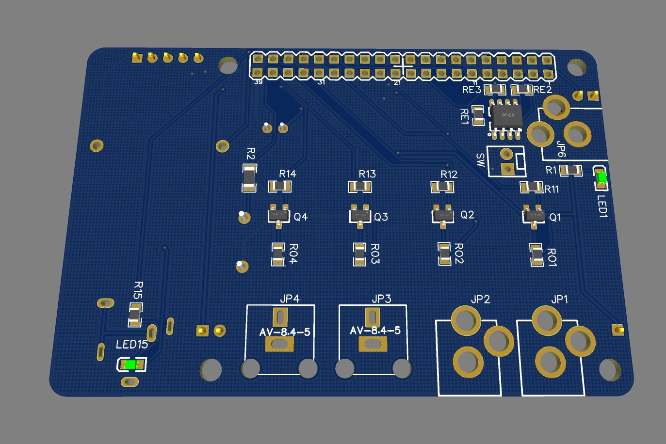

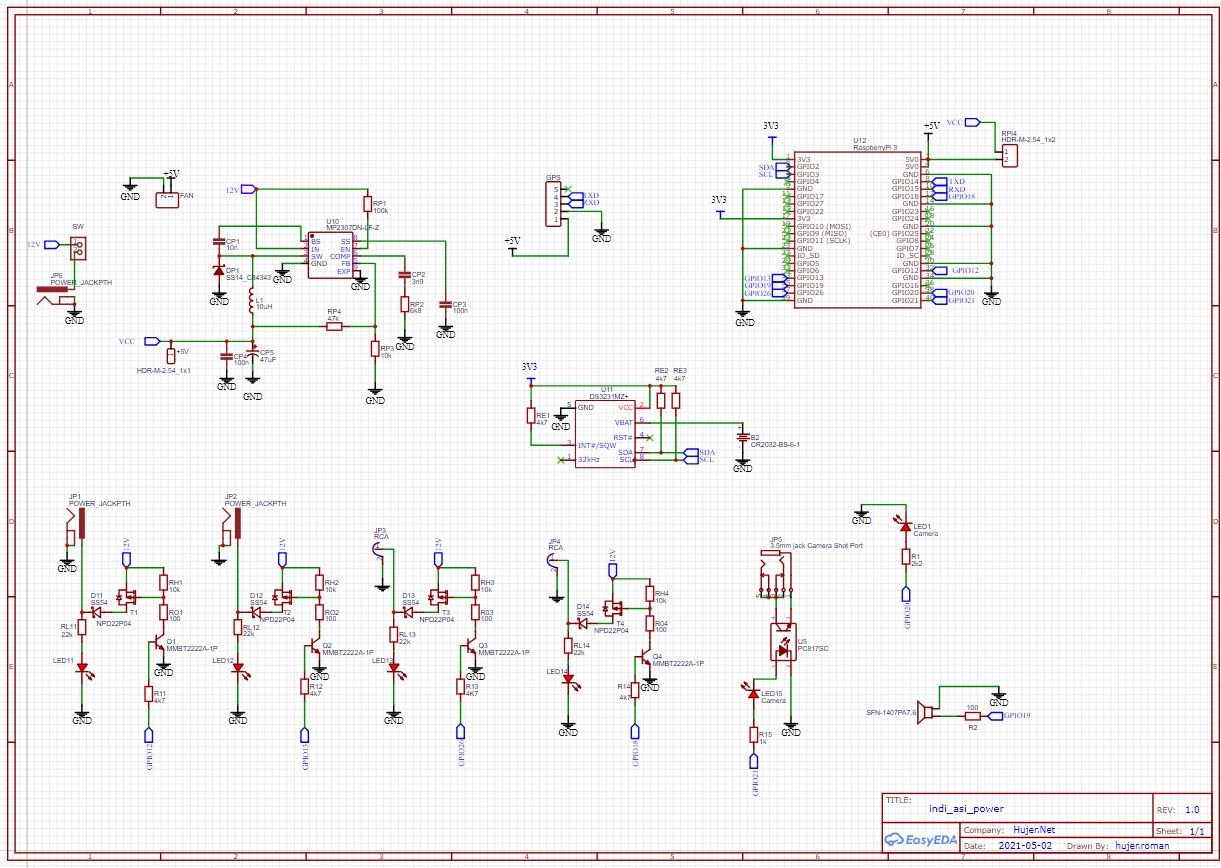

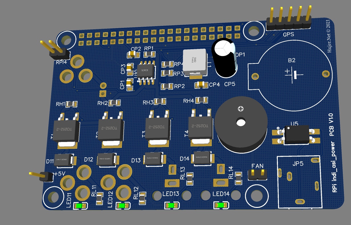

Ahoj
Nedávno jsem zjistil, že vznikl indi-asi-power driver který ze Stellarmate nebo i Astrobbery dokáže pracovat s napájecími porty, které jsou součásti rozšiřující desku v ZWO ASiair Pro.
Proto jsem se rozhodl navrhnout vlastní klon této desky:
Proti původnímu návrhu od ZWO místo spínacích IC jsem použil klasické řešení s MOSFETy.
- dva výstupní porty jsem osadil RCA konektory pro snazší připojení vyhřívacích pásků
- stav výstupních portů je signalizován LED diodma.
- dále jsem přidal čip DS3231 který pres I2C bus zajištuje hodiny reálného času zálohované baterii a tak zejména v Astroberry není nutné po každém zapnutí ručně nastavovat aktuální datum a čas, když není dostupný Internet.
- Volitelně je možné připojit i GPS modul
- Samozřejmostí je in 5V regulátor pro napájení RPi z 12V
Nechám to chvilku uležet pokud mě nic nenapadne tak PCB objednám na stavbu prvních prototypů.
Roman
