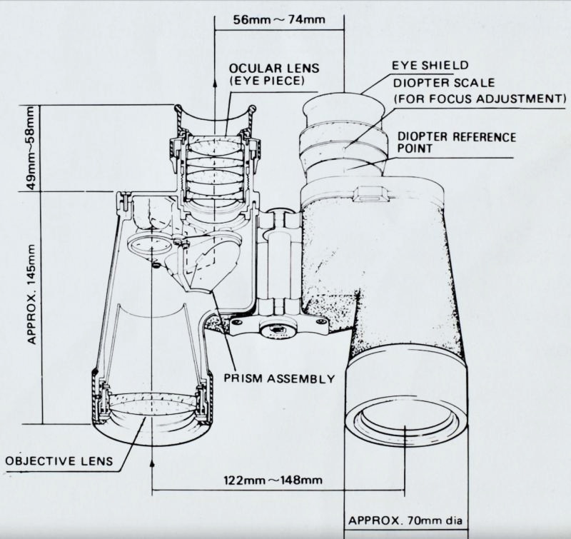

Tak trochu by mně zajímalo jaké má vnitřní složení objektivu, okuláru a toho rovnače pole ten Fujinon FMTR. Sehnal jsem jen obrázek řezu staršího Fujinonu FMTR SX 7x50 a tak ho sem dávám, jestli by někdo ze znalých (třeba Boris?) z té fotografie dovedl něco k tomu říci?

Já na řezu nevidím rovnač pole (flattener), takže to nebude FMTR, ale spíše jen MTR.
Není to moc kvalitní fotka, ale dovolím si okomentovat. Je tam objektiv doublet, dva hranoly Porro a okulár mi připadá jako tři čočky ve dvou skupinách, tedy tipuji reverzní Kellner, nebo nějaká podobná modifikace. Tohle asi nebude ten legendární Fujinon, ale nějaká starší verze.

PetrK, no nevím s tím rovnačem, i když co to je za hranoly, to mi nepřijde jen jako klasické porro hranoly viz. příklad na obrázku, tam je u toho Fujinonu (na webu, kde jsem sehnal tu fotku to bylo prezentováno jako FMTR) u těch hranolů něco navíc ne?
Nejsem žádný optotechnik, ale jak to tam skutečně vypadá a co je technickou příčinou takového úspěchu Fujinonu FMT/FMTR by mně docela zajímalo. Ona celá firma Fuji je tajemná jak "hrad v Karpatech", aspoň co se týče vnitřní optické konstrukce svých triedrů, prostě nikde nic, žádné schéma, žádné podrobnosti, na rozdíl od jiných.
Ale i tak díky za ochotu podat vysvětlení.

Fotografie triedru FUJINON v řezu neukazuje model FMTR, ale pouze MTR. Mezi nimi je právě zásadní rozdíl v tom ( a to platí pro všechny Fujinon modely, rozuměj všech průměrů ), že model FMTR má podstatně lepší okulár, včetně komfortnější výstupní pupily. Ovšem v žádném FMTR triedru není použit očekávaný rovnač pole, tedy samostatný optický člen, který je umístěn mezi výstupní hranol a okulár.

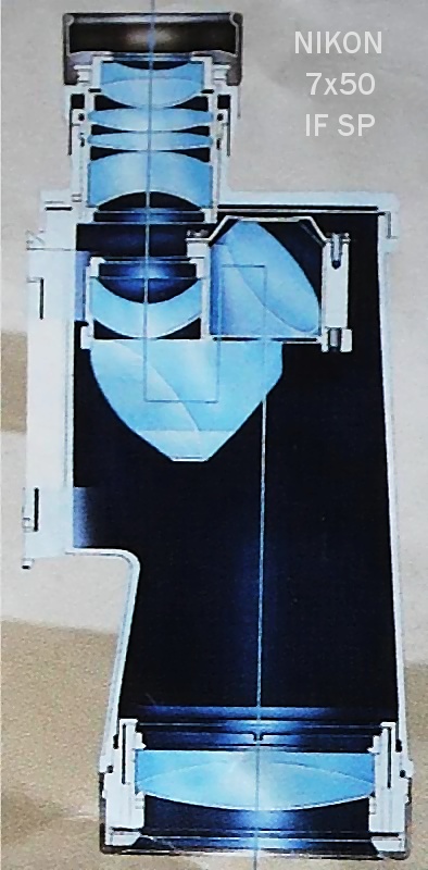

Klasický rovnač pole používá ve svých porro triedrech firma NIKON, kde v obrázku vnitřní stavby je tento člen v podobě silně zakřiveného menisku dobře vidět jako samostatný element mimo vlastní okulár :
NIKON 7x50 IF SP.jpg (113.67 KiB) Zobrazeno 5809 x
Fujinony FMT- svou pověstnou kvalitou tedy vděčí promyšlené konstrukci okuláru, který je 5-ti členný ve 4 skupinách. Vzhledem k tomu, že ve klasické třídě 7x50 najdete de facto všechny zástupce s polem pouze 50°, není zde speciální rovnač ani nutný... V rozměru 10x50 se širokým polem - např. FUJINON FMT- 10x50 se zdánlivým zorným polem 64,6° - je právě obdivuhodné, že výrobce dokázal toto pole výborně vykorigovat i bez speciálního rovnače a dosáhnout v podstatě stejné kvality jako etalon SWAROVISION 10x50 EL. Ovšem větší 70 mm model, který má stejnou stavbu okuláru, už tak dobrý není.
To, že se u FUJINONů od určité doby píše, že obsahují Field-Flattener, je marketingový tah... Tyto triedry se beze změny vyrábí už hodně dlouho, kdy se o rovnačích pole ještě nemluvilo.
