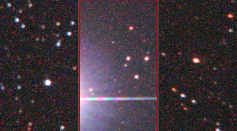

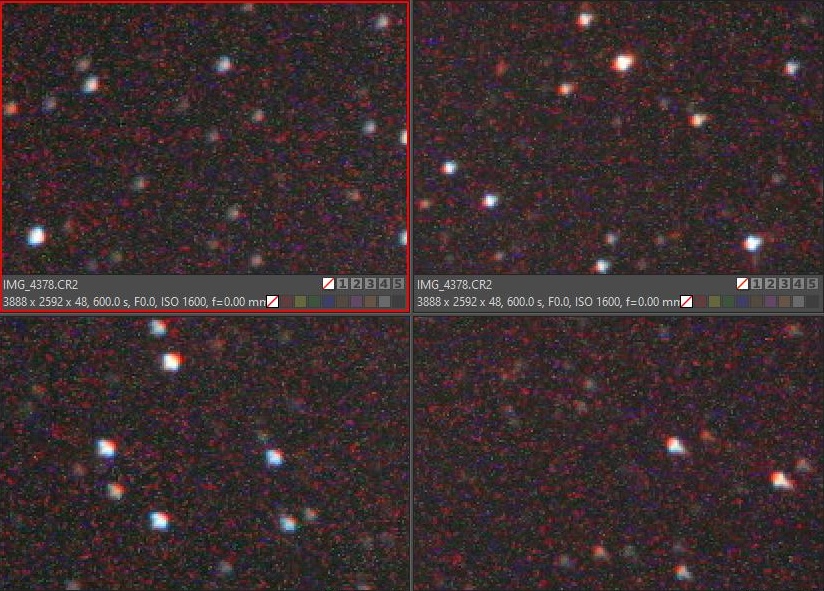

Zravím členy fóra a obracím se s prosbou o radu. Po úspěšném doladění kolimace na hvězdu mám stále na pravé straně snímku horší kresbu hvězd. Tato vada se týká optické soustavy dalekohledu. Pokud otáčím soustavou zrcadlovka-korektor v ok. výtahu, vada se na snímku stěhuje, ale vůči soustavě dalekohledu svou pozici nemění. Není na vině kolmost ok.výtahu? Sice jsem tímto úkonem kolimaci začínal, ale chyba se však mohla vloudit. Pak ani nevím, jak podle vady na snímku, kterou stranu výtahu vypodložit. Nebo vada je v něčem jiném? Děkuji za ochotu, posouzení a rady.
Snímek1 – kresba v rozích.
Snímek2 – střed levého kraje, střed snímku, střed pravého kraje.

Kolmost výtahu nemá na nic vliv, to je další léta tradovaný nesmysl. Newton by fungoval i kdyby měl výtah třeba pod 60° úhlem. Dokonce se to i občas používá, třeba u větších dobsonů, kdy se tím pošle ohnisko trochu zpět dolů, a okulár je pak níž a kouká se do něj trošku odspodu.
Tohle vypadá spíš jako nakřivo korektor ve výtahu.
Co je to vůbec za korektor. Korekce v rozích nic moc...

Používám od Baadera ( ten základní) a nebo ATC1 (jeví se na kresbu hvězd lepší). V obou případech je pravá strana snímku horší. Ani opakovaným upínáním korektoru do výtahu žádné znatelné změny ve snímku nepozoruji. Proto se to snažím hledat jinde. Jak píšu, pokud otáčím soustavou Canon-korektor, tak ve snímku se vada posunuje, ale vůči dalekohledu je stejné orientace.

A ještě jsem vypozoroval, že paprsek difr. kříže, ten co směřuje k vadě, je jako delší. Nemá konkrétnější ukončení, déle přechází do ztracena než ostatní.

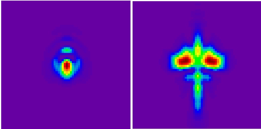

Ano, korektor je na nakloněn, jak napsal Martin . Pokud korektor jen nějak zasouváš , tak je to pak právě v tom . Psal jsem to sem již několikrát ,že to bývá největší problém . Jen pro ukázku jak to vypadá matenaticky při nakloněném korektoru o 0.2°(vlastní návrh), směr náklonu vertikální ,velikost pole je 0,04mm , Z toho je docela dobře patrný podobný charakter toho co presentuješ.

Pre zaujímavosť, koľko je ešte typický tolerovateľný náklon korektoru? Viem, že to závisí na konkrétnom type ale aby som mal predstavu o akých uhloch je reč.
Dobson 250/1250, ED 72/432, Lunt LS50THa, binohlava MaxBright II
Re: Kolimace
Taky jsem to tady psal , tolerovatelných je cca 0,05° . Pro menší úhly pak i max 0,1°- úhlopříčka tak do 15mm. Chyby rostou s druhou mocninu úhlu , neboť rozhodujícím faktorem je sklenutí a astigmatizmus.
