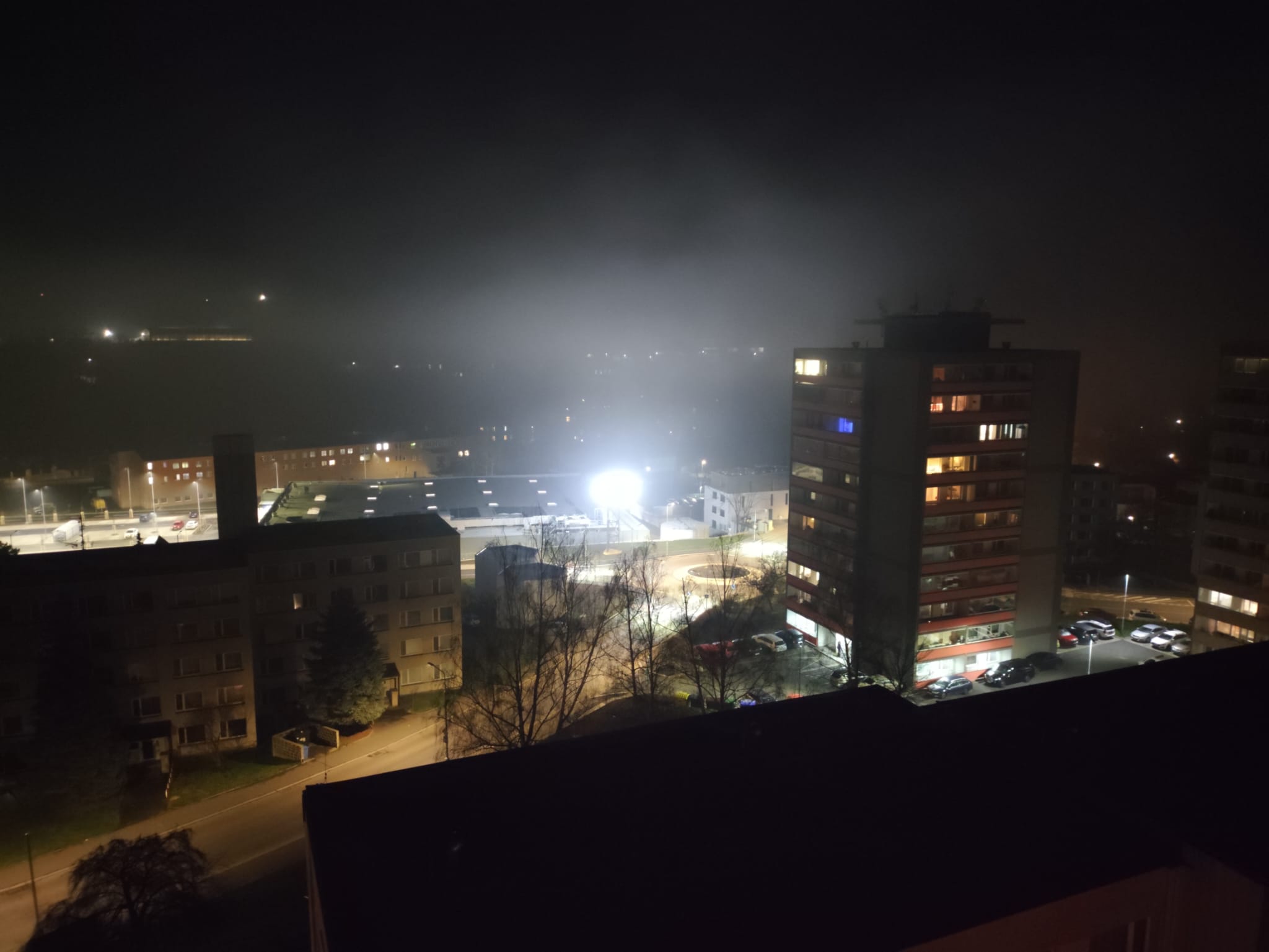

Ahoj, podle mně září úplně stejně. Pochybuji, že by se tím bez podnětu od občanů vůbec někdo zabýval. Větší rozptyl byl způsobený mlhou, na které světlo ještě lépe vyniklo. :-)

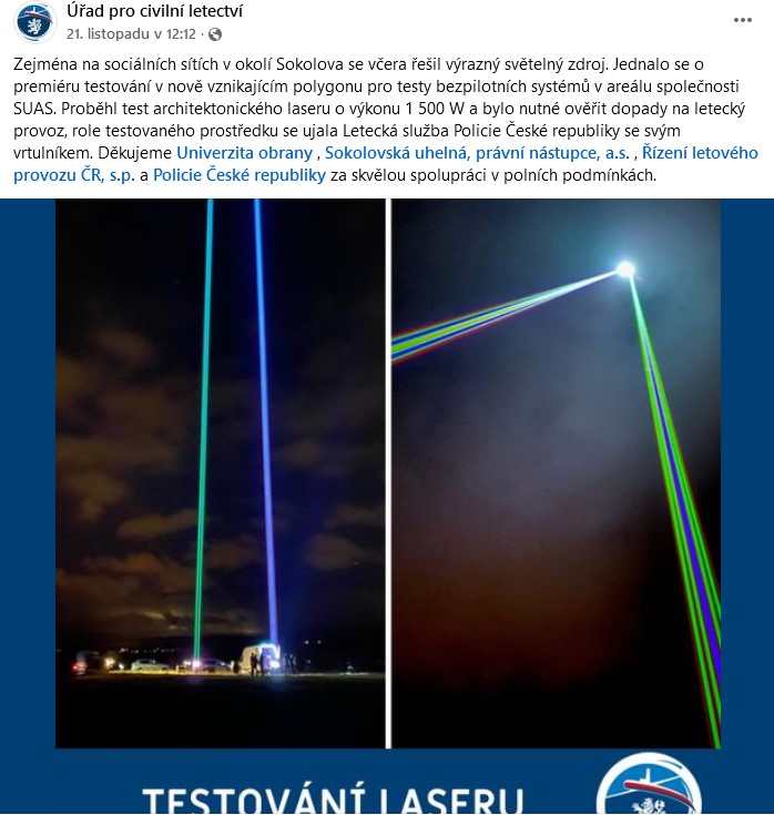

Včera na mně na fejsbuku vypadlo tohle
architektonický laser, který má být umístěn v praze....to snad v dnešní době ani nemůže myslet někdo vážně :o
Pro ty bez fb přidávám obrázek.

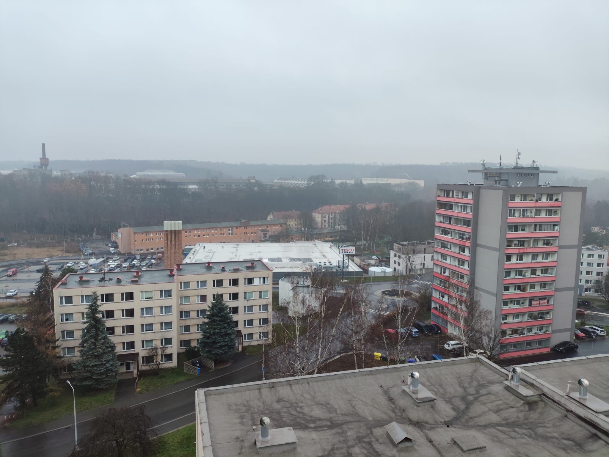

Zítra se u nás ve Slaném otevírá nové Tesco. V blízkosti obytných domů si instalovali billboard který nesvítí, ale doslova září velice silným bílým světlem a to tak že osvětluje okolí až do vzdálenosti stovek metrů a přesvítí i veškeré umělé osvětlení v okolí. Například okna mého bytu jsou cca 170 metrů vzdušnou čarou a světlo billboardu svítí až ke mně do bytu který je v devátém patře.
Je sice fajn že na noc bude tento billboard vypnutý ale i tak podle toho co jsem vyčetl na netu evidentně dochází k porušení normy.
Může by někdo poradit jakým způsobem tento problém řešit, kam podat stížnost, návrh na prošetření a podobně?
Má to na starosti příslušný odbor životního prostředí?
Jakým způsobem bych měl postupovat.
Řešil někdy někdo z vás něco podobného?

ahoj, začal bych na úmč (podal stížnost a nebo podnět + přiložil fotky. jamile dostane stížnost jednací číslo je vedeno řízení, kde se tímto problémem musí úřad zabývat). dále pak je možné se obrátit na stavební odbor (ten muze zkontrolovat zda intenzita a smerovaní je v souladu s koladaucí stavby) a na hygienu (ta může provést místní šetření, zda intenzita a směrování světla splnuje normu). Opora je v zakoně č. 201/2012 Sb. o ochraně ovzduší (takto jsem na P5 zhasnul nejeden bilboard). dále se lze odkázat na ČSN 36 0459 Omezování nežádoucích účinků venkovního osvětlení. Také nařízení EP "o obnově přírody https://eur-lex.europa.eu/legal-content ... D3JDadNKVw Kde se o LP doslova píše - zastavit, omezit nebo napravit, toto nařízení je závazné a platné v celém rozsahu.

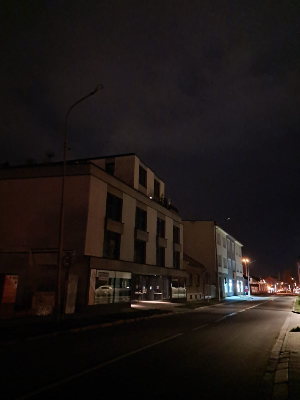

Městys Havlíčkova Borová postupně mění staré veřejné osvětlení za LED, které z večera a nad ránem svítí studeným "bílým" světlem a v noci oranžovým bez modré složky. Lampy svítí pouze dolů a v noci snižují jas.
Snapshoty z kamery - nahoře před, dole po výměně. Obě fotky byly pořízeny krátce po 23 hodině. Tak ještě zrušit to osvětlení kostela. :-)
