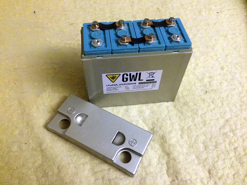

Koupil jsem si menší ségru: https://eskutr.cz/12v-lifepo4-baterie-/ ... 20ah-.html
(vejde se mi do zdroje kde mi odchází olovo...) Trošku mě štve, že nemá větší kapacitu oproti olovu - ale má poloviční váhu...
Články jsou opravdu vzorně stejné - takže nekecají. (mám jenom obyčejný multimetr, ale napětí sedí na posledním místě - desítky mV. Zkoušel jsem měřit i po párech - ale ani tak žádná měřitelná odchylka) Ale stejně tam musím připojit BMS kvůli podpětí - takže už asi zapojím i balancování článků.
Víčko je jenom lehce nasazené...

od zuzi
Pěkný, díky za info. Ona snad bude hlavní výhoda v tom, že baterka se tak rychle neošoupe jak olovo. No chce to trochu otestovat v terénu. BMS je jistota. A když by se vešel pod dekl, tím lépe. Cena už je docela rozumná.
