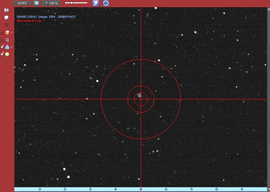

Ďakujem za radu.
tu je snímok keď tam vložím laserový kolimátor. Mám predsa skúsiť pootočiť ten hranol?
Mimochodom k tej vzdialenosti by som mal asi ešte pripočítať 1/3 hrúbky hranolu, ale to je už detail, aj tak stále nedetekuje ani jednu hviezdu "3s exp lodestar".

Tím seřízením hranolu nic nezkazíš, ale neřeší to určitě tvůj problém.
Zkusil bych zaostření ve dne na vzdáleném terénu. A pokud by vadil přílišný jas, dal bych do OV nějaký silnější filtr( H-alfa, OIII ...)

Podle fotky bych řekl, že sekundár stíní a pootočení hranolu by pomohlo. Já to mám nastavené tak, že ten červený bod je přibližně uprostřed mezi středem a okrajem primáru.
Nejsem si ale jistý, jestli je to jediný problém. Nemyslím si, že by ten sekunár stínil 100% . Ještě mě napadá, že můžeš zkusit najít jasnou hvězdu nebo jiný bodový zdroj světla a zkontrolovat rozostřený obraz. Měl by vypadat jako mezikruží, kde vější okraj bude od šachty OAG nebo od okraje primáru a vnitřní stín sekundáru. Otočením hranolu se stín sekundáru posune do strany a světla by mělo být víc.

Sekundár stíní vždy , jak při focení, tak při vizuálním pozorováníní, ale čemu to vadí.? Na hranol dopadne světlo ze zbylé části primáru - zrovna tak, jako při focení. Část větve = OAG , by měla bý skolimována stejně, jako další zařízení .

Mezikruží je u f/4 světelného newtona v OAG z říše sci-fi, u mě kamera tím tubuskem a zrcátkem vidí tak maximálně polovinu apertury, ať to šteluju jak šteluju. Většinou to ladím tak, aby to byl měsíček, tedy sekundár byl do toho "zakousnutý" pouze z části, řekl bych že je to z hlediska plochy výhodnější než středový výřez. Ala já mám sekundár 35% průměru primáru. A ničemu to stejně nevadí. V zaostřeném stavu je to stejně normální hvězda, a s Lodestarem je dosah až až.
A jen pro informaci, teď mi v OAG místo Lodestaru sedí na testy C1-3000, a v biningu 2x2 (odpovídá pixelům zhruba 7um - podobné jako u Lodestaru) je ještě o trošku citlivější než Lodestar, a poskytuje o něco větší pole (pokud tedy proleze tubuskem). A cena je podobná. Akorát to není váleček ale o něco větší krychlička. Ale u většiny výtahů a kamer to stejně překážet nebude. A na rozdíl od Lodestaru je na plné rozlišení výborně použitelná i na planety, měsíc, slunce...
