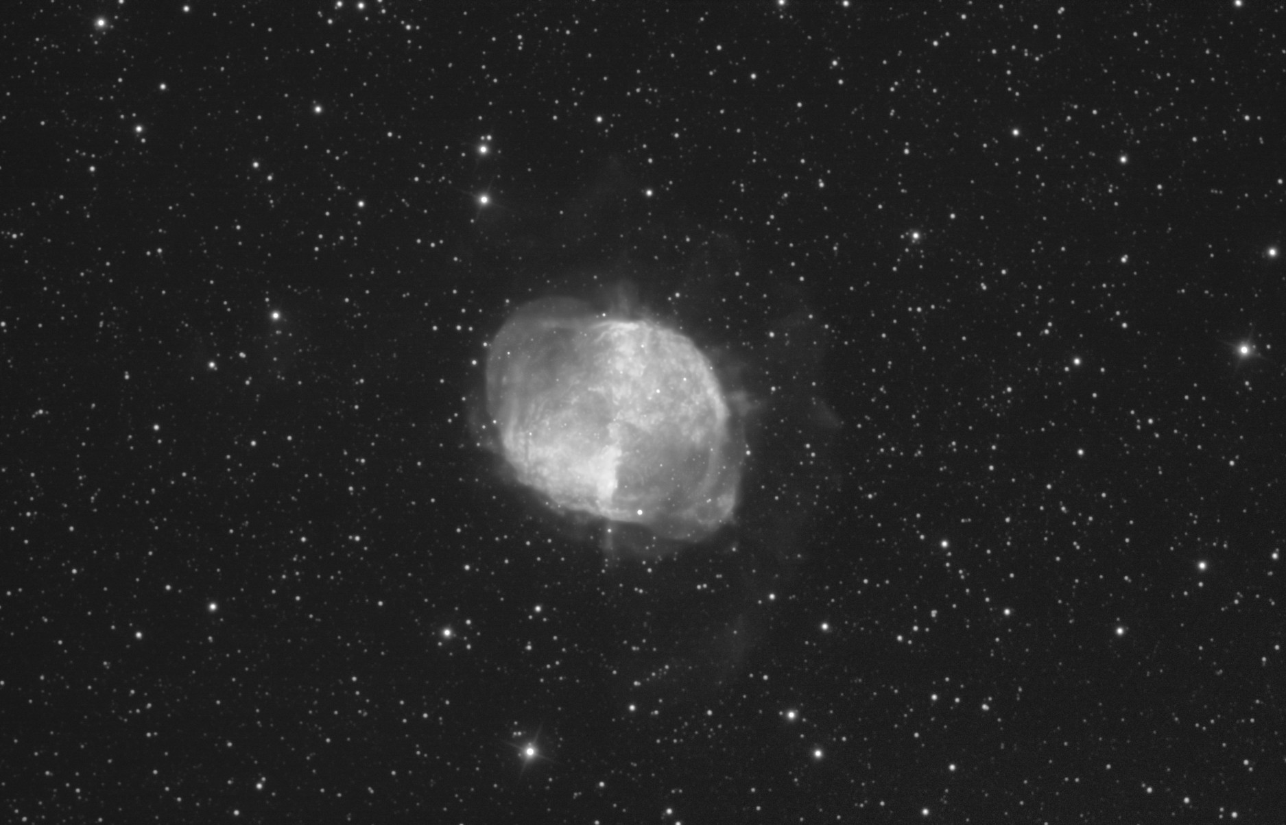

Já myslím, že tady pomůže už jen hrubá síla statistiky. Víc kalibračních snímků už moc nepomůže, protože ten banding u téhle kamery je náhodný (měl jsem nějaký čas v ruce barevnou ASI 174). A pokud lovíš vnější obálku, tak to je extrémně slabá záležitost a ten banding vyleze, možná až stovky expozic by ho potlačily.
Máš PixInsight ? Ten umí banding reduction, to ty zbytky zlikviduje. Není to úplně všemocné, ale rozdíl je značný.
Jestli ne, vystav někde seskládaný FITS, TIFF. Já ti to tím přejedu.

Ten skript na mono snímky moc nefunguje, ono je to primárně dělané na Canony. Které tím taky trpí. V barvě to ty prouhy detekuje lépe.
Ale přesto, dovolilo to víc zalovit, lehce odšumět a doostřit detaily v mlhovině. Na klik velká verze.

Já mám obavy, že to nebude na planety fungovat, ono to primárně ten banding redukuje ve stínech, tedy v pozadí. A jasných objektů si to tolik nevšímá, protože v nich obvykle není vidět (jasné části se stretchnuly méně). Prouhy to detekuje právě z pozadí, a pokud máš pozadí u planety černé, a prouhy jen přes planetu, fungovat to asi moc nebude.
Vystav někde jeden postižený kousek, testnu...
