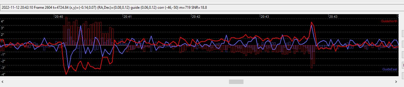

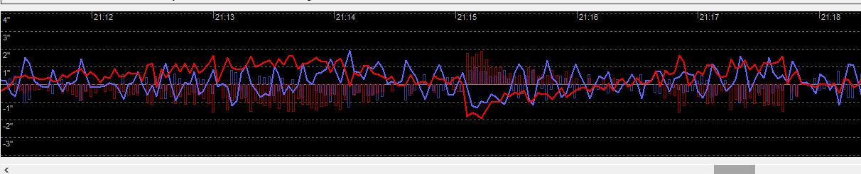

Níže náhled z nedávného PHD2 grafu, kde je to pěkně vidět. Jeden je celkový průběh z cca 2h pointování - jsou tam vidět peaky na obě strany. Další jsou detailnější pohledy, jak to typicky vypadá.
Pokud kvrdlám rukou s DEC, tak se ani nehne. Naložená i prázdná montáž.
Řeším ro protože první cca rok a půl sem na grafu vůli vůbec neviděl. Začala se projevovat až po čase.
- vule_DEC_3.JPG (70.14 KiB) Zobrazeno 3487 x
- vule_DEC_2.JPG (87.97 KiB) Zobrazeno 3487 x
- vule_DEC.JPG (83.03 KiB) Zobrazeno 3487 x

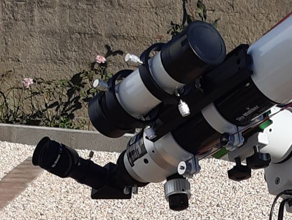

Asi nepomůžu, ale napadá mě, jestli třeba nemůže být problém v tom, že se ti občas pohne pointační dalekohled. Tomu upevnění pointačního dalekohledu místo hledáčku já třeba nedůvěřuji a říkám si, že by i pohyb vodiče mohl pohnout celým pointačním dalekohledem....
SW 100ED APO, ATR2600C
- Ondra_z_hor
- Příspěvky: 840
Re: Montáž HEQ-5
tím by to být nemělo, mám pointační dalekohled uchycený pevně. Jinak díky všem za postřehy.
- 1.JPG (66.76 KiB) Zobrazeno 3417 x
- biker.fm
- Příspěvky: 4687
- Bydliště: Frydek-Mistek
- Věk: 58
Re: Montáž HEQ-5
Ja mam pointer z hledacku 8x50 i s original uchytem pro ten hledacek. Jedine co jsem udelal, pritlacne valecky s pruzinkou vymenil za sroubky a neni problem s pointovanim cele sestavy.

Děkuji za info. Je to trochu o víře co bude a nebude fungovat, takže jsem si tam radši dal lištu na dalekohled a na ní pontační, stejně jak má na fotce Ondra. Sichr je sichr. Jen jsem si špatně zapamatoval, jak to Ondra má.
Jen co mě udivuje je, že teď má Ondra tyto potíže. Přitom, zkušeně fotí nějaký pátek s pěknýma fotkama a věřím že svůj osvědčený postup nemění, vyvažuje pořád stejně a přesto mu to tam teď uskakuje. Věřím že se na to přijde, v čem je příčina, protože takhle to časem může začít uskakovat každému z nás.

Na tom druhém obrázku mezi 20:40, 20:41 je vůle. Na tom prvním to je Skywatcher
