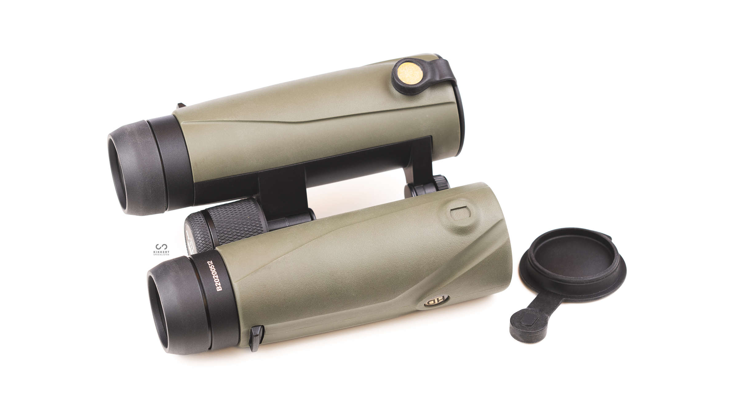

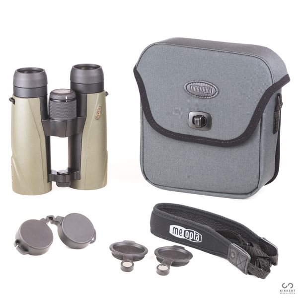

...aspoň nějaké fotky již prodávané verze, když už toho na stránkách Meopty toho moc není.. :
Fotografie jsem si vypůjčil od norského prodejce - https://www.kikkertspesialisten.no/
Re: Levnější nebo dražší triedr?
Napsal: 29. 05. 2021, 16:45
od Honza OV
Díky Borisi.
Vypadá to na krok správným směrem.Přijatelná cena by mohla udělat trochu rozruchu na trhu.
Je to ale stále jen Meopro.Poslední verze meopro měly problémy ze zpracováním (hlavně v zimě jim to drhlo),tak snad to tady vylepšili.Věřím v to.
Ty magnetické krytky půjdou na dračku,když vidím jak to vypadá mezi ptáčkaři v terénu ;) ...
