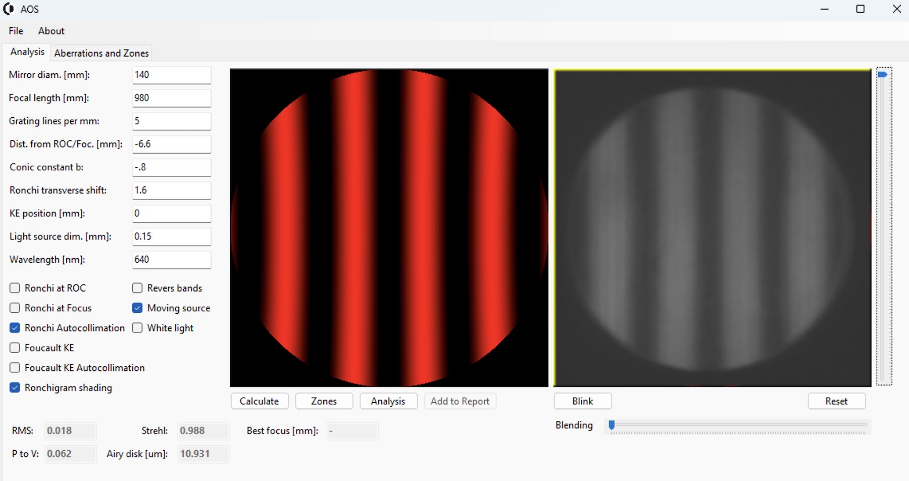

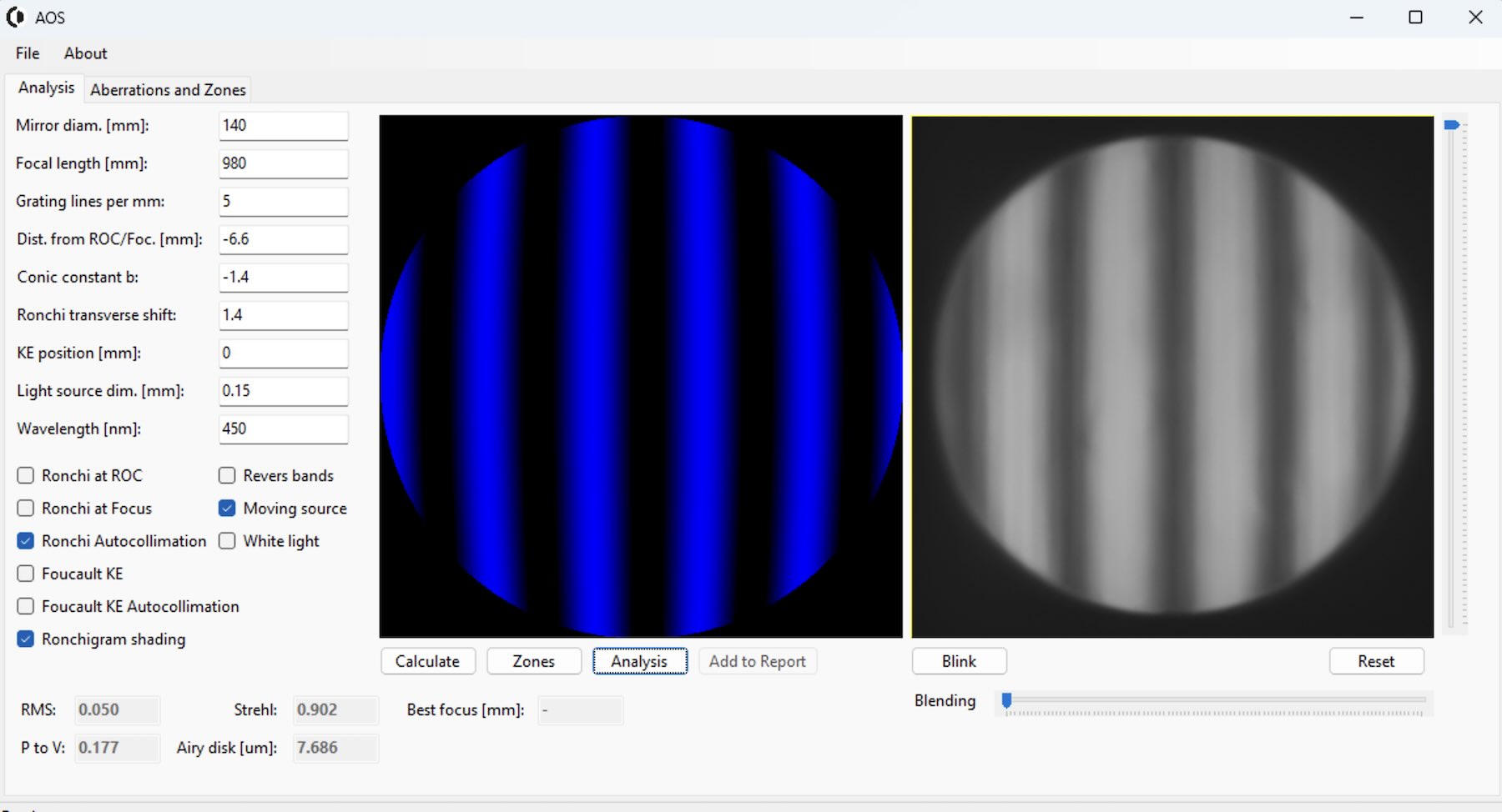

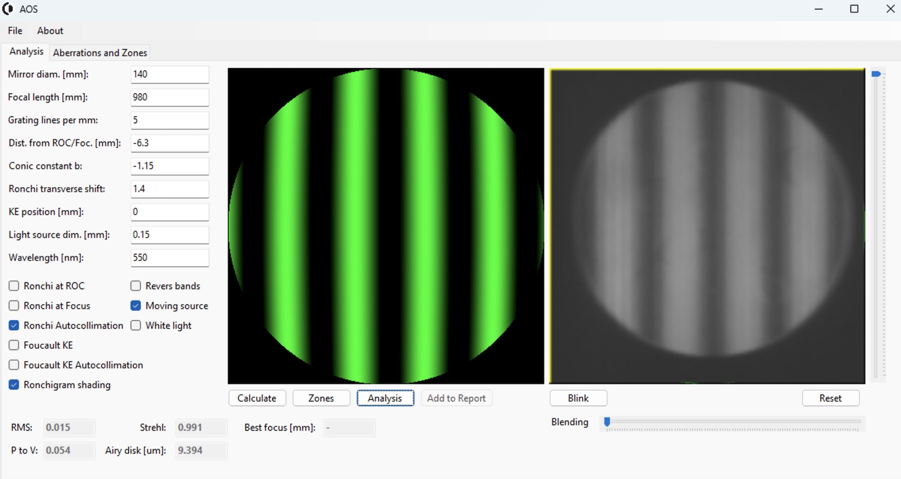

Dlouho jsem nedělal testy a v rámci testování Askaru jsem udělal i test TEC140ED. Strehl v R je 0.98, v G je 0.99 a v modré 0.90SIRIUS_758 píše: ↑20. 02. 2016, 21:38 Přikládám dva naprosto rozdílné příklady dvou cca stejně drahých APO dalekohledů :

- TEC140_R1.jpeg (143.78 KiB) Zobrazeno 2047 x
- TEC140_G1.jpeg (146.73 KiB) Zobrazeno 2047 x
- TEC140_B1.jpeg (143.49 KiB) Zobrazeno 2047 x
