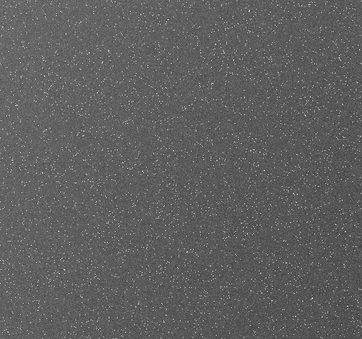

Re: Nová ASI 1600 MC, MC-C, MM ,MM-C
Tu je vyrez z mojho master dark. Je to pri 300s, -10C, gain 139, offset 21. Pozadie je okolo 300ADU a tie hotpixely su na 800 takze je to proste vlastnost.

Po odcitani master dark od jedneho darku je celkovy sum 2.5e co je pre mna dostatocne.

Ten druhy peak je z amp glow alebo ineho systematickeho signalu ktory v tom darku je. Po kalibracii darku master darkom sa objavi v histograme pekna gausova krivka. Tiez som skusil provnat -10C a -20C pricom po kalibracii je sigma v obydvoch pripadoch okolo 2,5e. Teda podla mna je zbytocne chladit pod -10C. Podla manualu je pri -20C temny prud -0,0062e/s takze tam za 300s natecie 1,86e. Pri -10C je to zhruba dvojnasobok a po odmecneni dostaneme tak 2e sum z temneho prudu.
